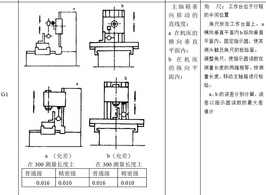

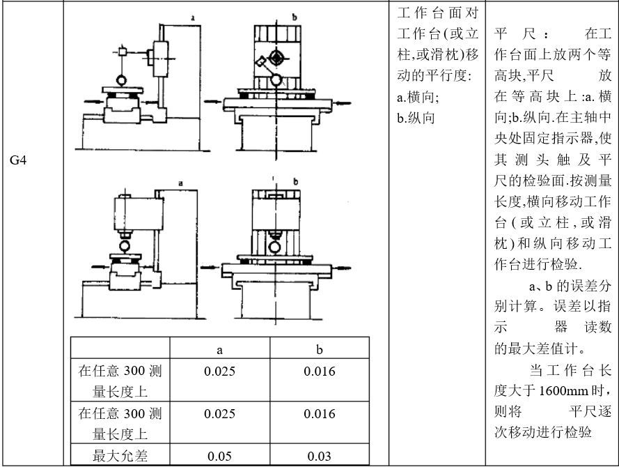

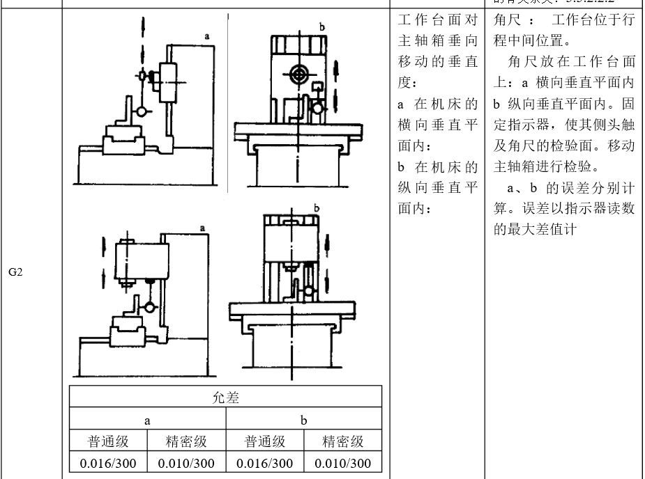

如果使用铣床加工这个板 平行度能达到多少呢,我在网上找了一个铣床的精度验收标准,当然是普通铣床不是数控
普通铣床精度如上图  300mm以内为 Y向0.025 X向为0.016 也就是说如果板宽度小于刀具的宽度平行度可以做到0.016 如果大于需要Y向移动平面度最好可以达到0.025.
如此看来我的精度确实给高了,受制于加工人员及机床维护 一般使用过一段的机床可能很难达到验收精度了。

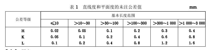

平面度给0.1是不是多余了,未注公差的标准是什么?我查了下国标如下:
300mm以内的平面度 未注公差基本是0.2、0.4、0.8 三个档次。
标注平面度0.1也是有必要的,同时这个在普通铣床上也可以轻松的达到

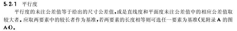

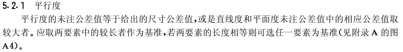

如果平行度不给可以么?
按照标准如果未注平行度公差 则按照尺寸公差与平面度公差 直线度公差为基准 哪个更小参考哪个
结论就是  如果我将尺寸公差做到0,-0.05 我就不需要标准任何的公差
