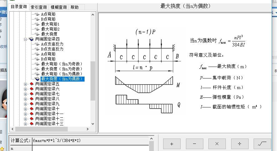

simulaition和用挠度计算的数值相差太大,求正解

2 j5 w. H2 e5 W) b% [希望  各位大侠  大师  帮忙指点迷津  谢谢!着急 啊  在线等!
发表于 2017-6-26 09:55:11 | 显示全部楼层
气缸推力是多少?你确定算对了?另外301kgf/cm^2这个值似乎太大了吧

 楼主| 发表于 2017-6-26 10:06:20 | 显示全部楼层

kgf是千克力,也就是相当于1千克重量的物体产生的力,1kgf=9.8N,简单点,按10N计算。 那么,301kgf/cm^2=3010N/cm^2=3010N/100mm^2=30.1N/mm^2=30.1MPa 这个压力,肯定不正常,压缩空气压力一般不大于0.8MPa. 那  详情 回复 发表于 2017-6-26 10:34

应当是F1\F2\F3力在X(F2)处分别产生的的叠加。
 楼主| 发表于 2017-6-26 10:11:10 | 显示全部楼层
17567410 发表于 2017-6-26 10:07% Y2 z4 V4 v! ]; F1 ^# j# b( m+ }
应当是F1\F2\F3力在X处分别产生的的叠加。而不是100+100+100=300
5 P. Z6 Q/ }$ q$ C. C1 c9 e- b1 s你好
8 A! C' l( h' F+ z1 T9 o2 y跨间等间距布置三个相等的集中荷载下的最大挠度,其计算公式:
+ f2 Y# D9 a4 d/ o! B0 BYmax = 6.33pl^3/(384EI).
( g! S5 c( U+ i6 W( E式中: Ymax 为梁跨中的最大挠度(mm).  p 为各个集中荷载标准值之和(kn).   这个P值如何确定?
! |( S% I! J2 K: Q- }0 A
3 T" E& B. O( {! K# G+ q+ z

发表于 2017-6-26 10:34:20 | 显示全部楼层
7 p6 \2 y% }$ R( Q* a& E+ R! o0 H* |8 F1 P! {0 V  P
kgf是千克力,也就是相当于1千克重量的物体产生的力,1kgf=9.8N,简单点,按10N计算。+ y8 w% d( A# q9 l4 q
9 F4 C5 |# S- W! s/ j这个压力,肯定不正常,压缩空气压力一般不大于0.8MPa.
  Y! T9 ^4 F. o那么80直径的气缸产生的力,在不考虑气缸杆直径的情况下应该是(假设压强0.6MPa):- D2 E: O4 S8 G1 }! @
  力=压强*面积=0.6MPa*3.14*(80mm/2)^2=3014.4N
6 _+ P& N3 [+ P# z3 R) A& u8 w0 v, _/ T7 t
先仔细验证一下吧,这个错了,后面都不对。( \" M! a; z7 r1 I$ L
