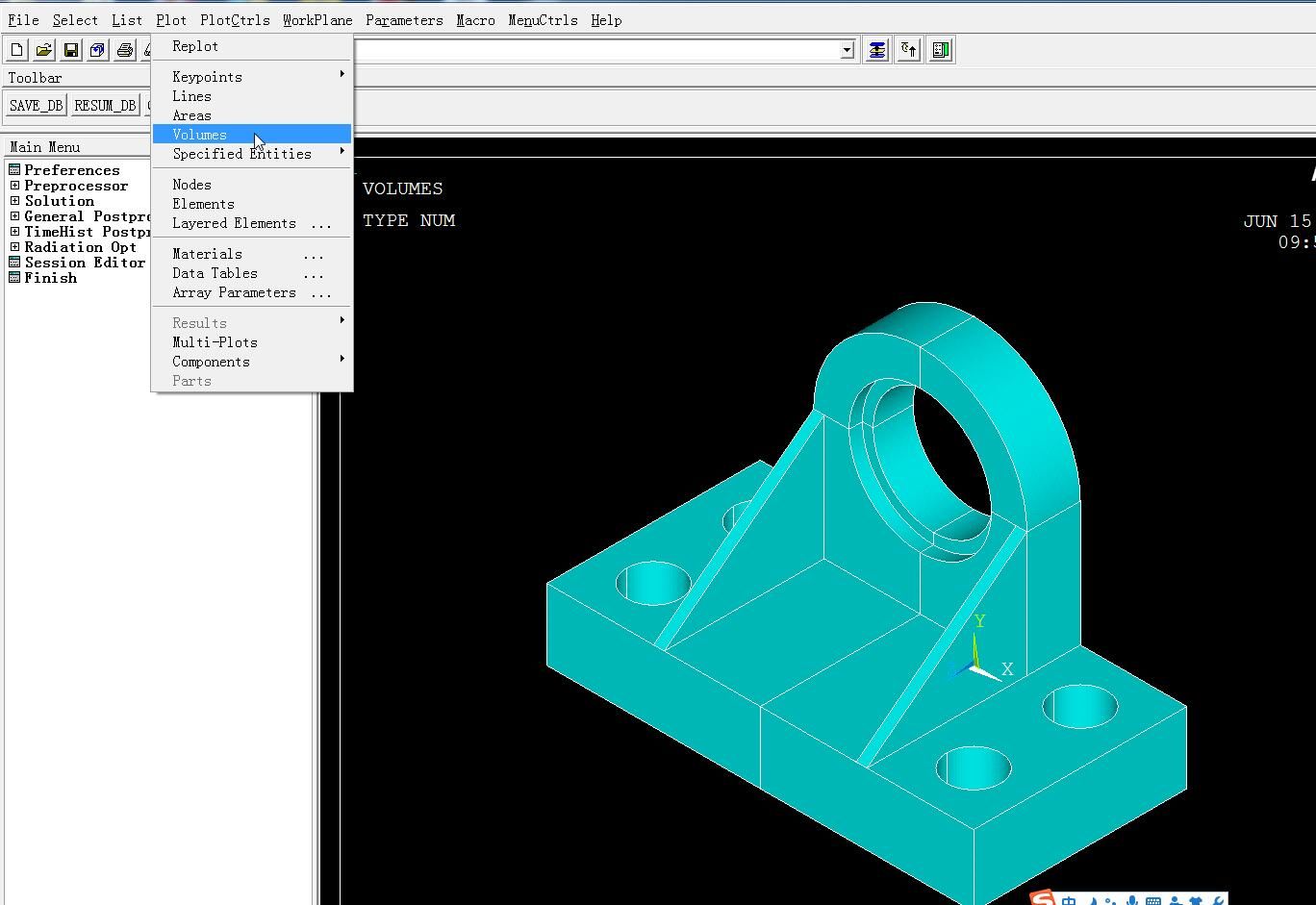

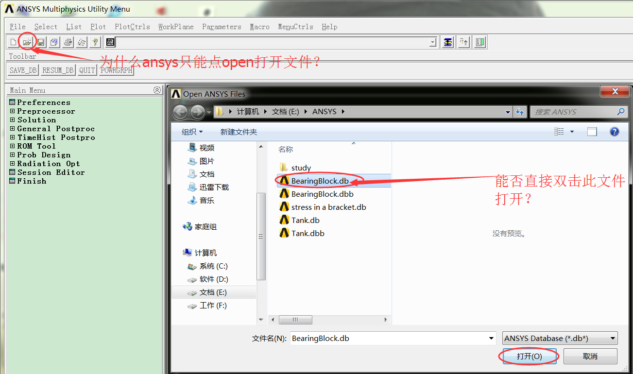

为什么db文件双击打开是空的?$ m, K7 m6 W( t, N' K% O- {3 T
如果先打开软件,点open然后找到db文件打开就正常?) r& p5 ?+ b( C) Q
更新2017/06/15 9:55:
- g$ g# o" H% ?) o; W, f" L我咨询了大神,双击打开后VPLOT一下就可以了。或者按图示操作一下。
5 Z: R4 j& e1 P) v! ]- N- a, ]
VPLOT一下,就出现模型
VPLOT一下,就出现模型
