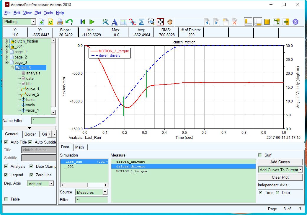

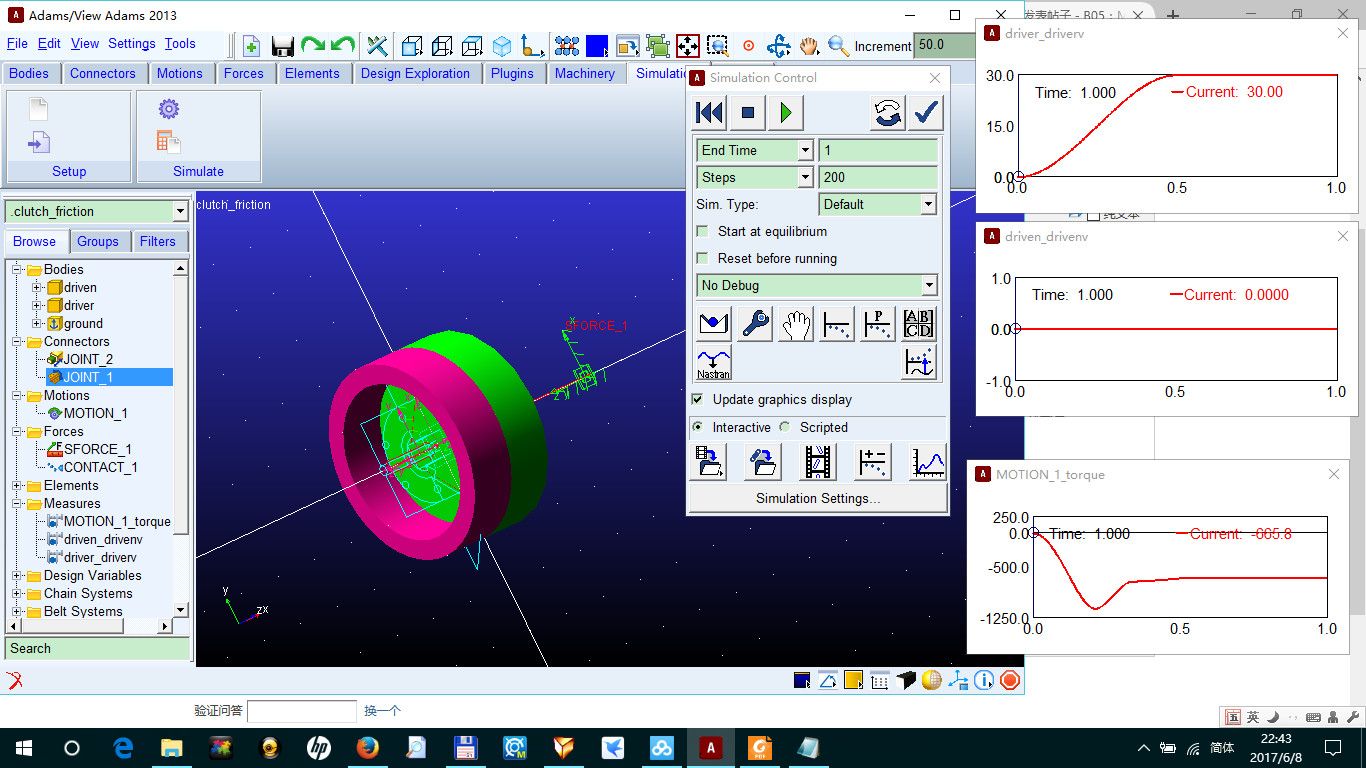

此问题要仿真摩擦盘动盘与定盘打滑的情况。) g/ a. `. |! [0 n2 e) p0 g
单位制MMKS.3 k2 O; g4 {6 A& D% s

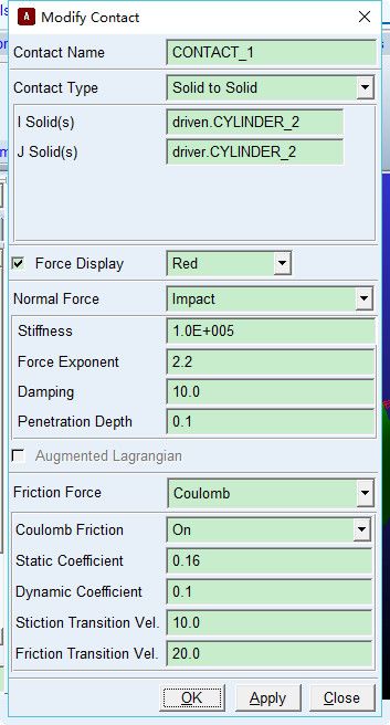

动盘driver为外径200mm,内径160mm的圆环,添加revolute约束,驱动转速为step(time,0,0d,0.5,30d);2 s" C7 F) o. b1 Y. }1 T
定盘driven为直径200mm圆盘,添加translational约束,定盘上施加一正压力(单力100N);/ s2 b1 O* P  Z$ r+ S2 k, @7 Z
动/定盘之间添加碰撞条件,参数见下图。1 M" M; c; d( @4 I% j
contact.jpg ; y! h# i/ v0 r$ @  |; m1 E
file:///C:/Users/PETERU~1/AppData/Local/Temp/enhtmlclip/Image.jpg; K/ q3 n1 w6 V3 o/ o
仿真时间1s,步数200。solver使用GSTIFF/SI2。
4 t- J( H3 X+ C测量了动/定盘的转速,驱动力矩,结果如图。+ P1 k0 I1 F3 r# @+ Z3 o
6 c4 Z( m' o& cfile:///C:/Users/PETERU~1/AppData/Local/Temp/enhtmlclip/Image(1).jpg! R. x3 x9 x( E2 I& \/ [5 l! W# H0 m
根据摩擦盘打滑力矩的计算公式(工程简化)T=Q*μ*m*Dp/2。公式来源《机械设计手册》$ {7 I/ [" e2 c! w4 c! Q6 U
file:///C:/Users/PETERU~1/AppData/Local/Temp/enhtmlclip/Image(3).jpg D.jpg
( C8 V! ?) l  E  x/ }3 `7 I; N Q.jpg
$ H' e" `4 \' h4 z7 E3 A1 V计算得,打滑力矩为100*0.1*1*180/2=900N.mm。9 Q1 q) j2 C  e# C) x/ w
  `% l8 ?6 e1 n3 g+ n5 w0 `驱动力矩的仿真结果为665N.mm,与理论计算的结果差距太大,不知道是哪里的问题?求高人指点。" @7 \$ o2 S% M. R7 M) |$ R

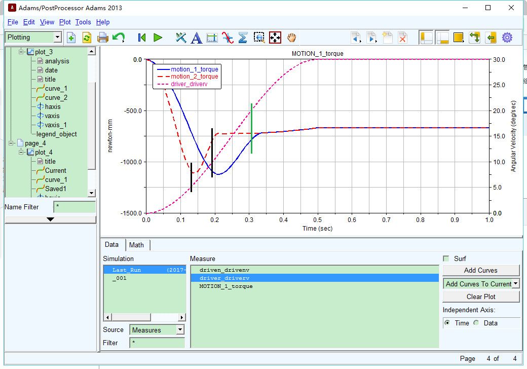

 楼主| 发表于 2017-6-11 21:47:20 | 显示全部楼层
本帖最后由 止疼剂 于 2017-6-11 21:54 编辑 & q+ @& a' @1 u3 N
pengjc2001 发表于 2017-6-11 20:23- \1 I" ~( D8 p: x, g& i" `- I: i
这仿真的结果明显不对啊。静摩擦转动摩擦的时间点 怎么可能这么大。 很小很小很小
$ h% W. n# {/ D4 L  k- ~, L
这与接触参数的设置有关,但并不影响打滑力矩结果。/ J9 G: v: W4 G+ @( n

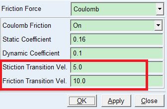

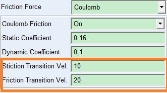

我作了如下对比:% H3 u  Z( e! v. ^$ j# [/ k
动摩擦与静摩擦有个转变速度,参数见图- p! N% N* ?4 A: H+ m
1 {9 ]5 T% u; q8 ^3 V- W, T1 l仿真结果为$ Z4 i+ A0 S1 a
- m/ g* I' s0 u- f1 w6 L, u1 Z+ n; Y/ `, {& L' {
我将参数改为% J! C9 G" N9 \3 ^- @$ `( l6 Q
contact2.jpg % z, M1 o7 C4 l; r! {% `
仿真结果为(motion_2_torque)
) T! m# e+ X) j! @) V0 u' a 动静摩擦转变速度2.jpg ( H# H* ~8 T" z% u4 ~

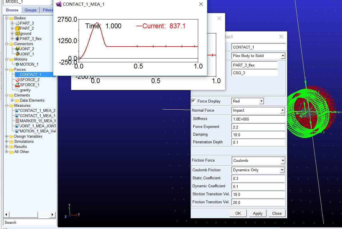

你有没有想过 为什么会是666这个数值?  圆盘在粗糙面上绕轴旋转 摩擦扭矩 2uNR/3  根据你的条件 R = 10  N=100   计算得 666。7 s: U5 l. J& Y  C
那么问题在哪? 是不是 adams 在处理这个接触时,接触面的大小处理出了点问题。 带着这个疑问, 把模型改为 2个圆盘, 你会发现结果还是666。( W. V, e1 N0 H0 n
也就是说,在solid to solid 接触中, adams 无法处理这个接触面的问题。
: u  E$ |& e1 L
* a7 ~, t8 [+ F其实,你提到的环形面摩擦扭矩公式,也做了简化,应用于 厚度 d 较小的场合。
. k3 u$ G" V+ d; s. f- A
8 y- A+ @+ l  ?/ h; {% o  i' w" x5 v& m相识的, 如果用adams 来解决这个问题,你需要的是 用 point to plane 的接触设置, point 点 在 R=(D+d)/2 的圆上。
* P  f) {1 w9 x还可以用柔性体来解决

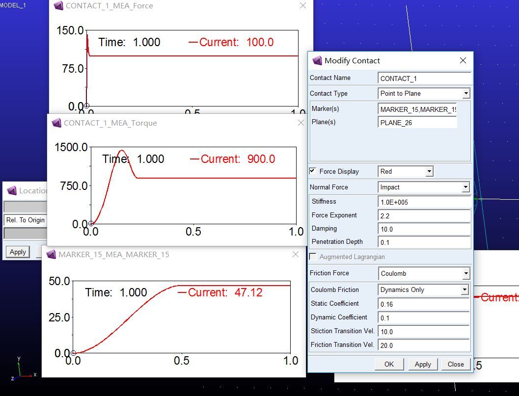

point to plane1 F. z' r* ?+ H- I% ^1 x
point to plane.JPG . J4 o- L5 D- z, n7 q& C

/ C* c# D7 ?* u: p% c7 J- o% Tflex to solid
