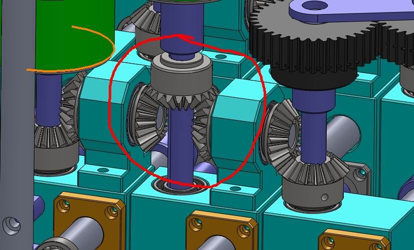

红色圈住位置圆锥齿这种传动方式合理吗?请各位大神指点,谢谢!
火力不够 + 1 注意加厚齿面,再增加齿数就更好!
发表于 2017-5-29 17:26:21 | 显示全部楼层
可以用。注意其定位。
发表于 2017-5-29 17:41:45 | 显示全部楼层
你认为它哪点不合理可以提出来,你这样问别人很难猜出你的心思
发表于 2017-5-29 21:28:10 | 显示全部楼层
似乎从水平齿轮轴的受力看不太合理,负载力矩叠加而不是相减。

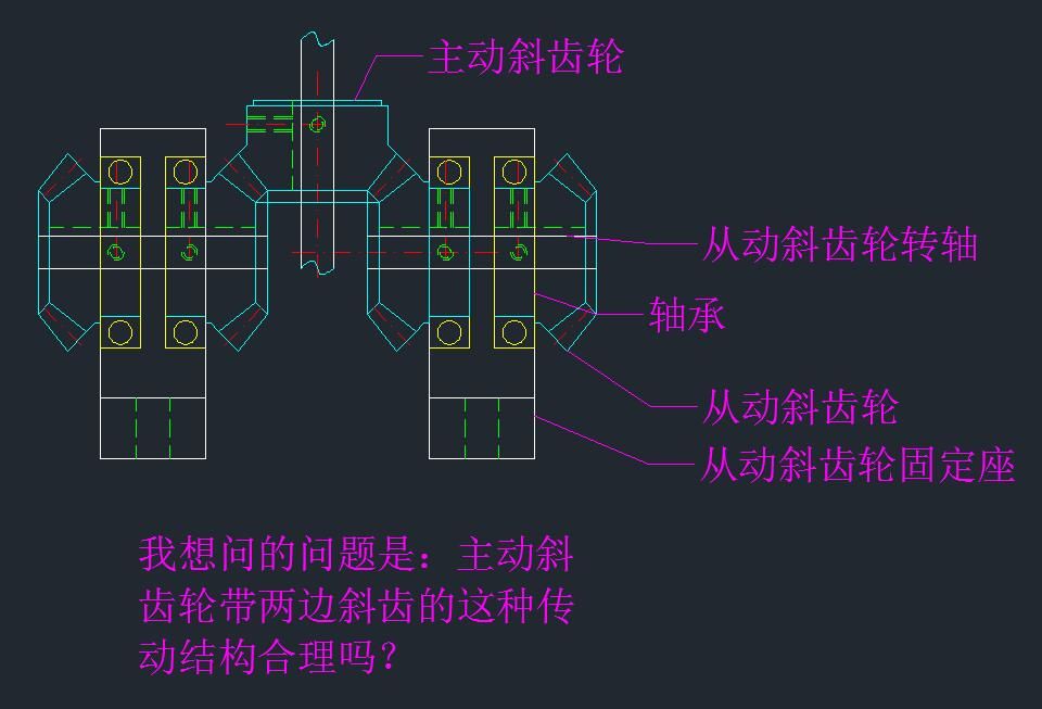

 楼主| 发表于 2017-5-29 22:35:15 | 显示全部楼层
侧隙咋个调法?LZ最好想想装配顺序!
未来第一站 + 1 热心助人,专业精湛!
发表于 2017-5-29 23:11:46 | 显示全部楼层
楼主需在图上考虑哪个先装哪个后装,每对齿轮的侧隙咋个搞定!
发表于 2017-5-30 04:53:44 | 显示全部楼层
可以,就是装配调试以维修困难。

 楼主| 发表于 2017-5-31 08:29:10 | 显示全部楼层
请看以下补充,谢谢!
