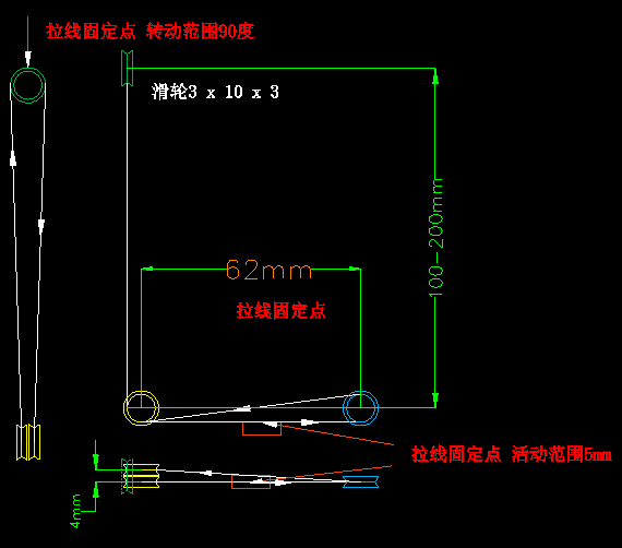

如图,希望设计一个比较短的拉线控制结构,绿色是输入控制的滑轮,红色是被控制的滑块,一共4个滑轮,黄色和蓝色滑轮用于过线。线的总长度大约300mm,滑动位移范围大约5mm,线拉力不超过10牛,转动频率很低,大概一分钟转一次,可以在维护时紧线。
空间限制比较大,希望能采用转弯半径尽量小的线以配合尽量小的滑轮(图中滑轮直径10mm),同时希望线的刚性尽量高,钢丝线胜任吗,碳素线凯夫拉之类是不是更好。
黄色蓝色滑轮之间的线暴露在齿轮油里,需要材料耐油。

这是什么设备上用的呢?
 楼主| 发表于 2017-5-27 17:48:56 | 显示全部楼层
xiaobing86203 发表于 2017-5-27 17:20
这是什么设备上用的呢?
人力变速箱,变一次速绿滑轮转一次
