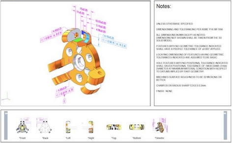

以前出图,先画图,在晒图。很麻烦,现在用三维软件建模后,可以看出明显的干涩等问题,投影出来的视图也很清晰,只需要修改就能得到想要的图纸,不过现在的图纸,更加注意标注规范,工艺规范,不然生产上很难明白
发表于 2017-5-23 10:31:35 | 显示全部楼层
现在也有部分单位零件不在出二位图,简单的直接三维出图,标注尺寸,很清晰。生产人员很容易明白图纸。不过也仅仅是简单的零件,复杂的形腔零件还是要出二维的

每个时代的机械工程师虽然都有鲜明的时代特征,但是同一时代的也有鲜明的个性。80后的机械工程师,大多都习惯于使用三维软件设计和出工程图,但是“现在的装配图是根本没办法画出来的”这句话,不知道楼主是从哪听来的,就算是使用的市场主流的三维软件,装配图也是可以很严格的按照国家标准画出来的。我们公司做设计的工程师,现在基本都是使用SolidWorks软件,装配图也是要严格按照国家标准和企业标准来绘制。有很多人说现在装配图根本不用画,我个人觉得说这话的人所在的公司起码在图纸管理上不算正规,就算是非标产品,也是要有装配图纸的,要存储,要归档,这是正规的生产型公司还要有装配工艺文件,工艺文件不需要配有装配图纸吗?即使是使用轴测图的工艺文件,你也得有装配图纸呀!做医疗器械的公司,不画装配图?不可能吧,最起码体系文件里也的要求你的图纸归档要符合国家、行业和企业标准呀!装配图纸还是要绘制的,不绘制或者不要求绘制的,图纸管理是不正规的。
, R8 q. A: f* c8 Q还有这个不出工程图的这么一说,结构简单的零件可以这么干,而且也有公司这么干,但是在某些行业的体系文件不改标准的前提下,这么干是行不通的,将来也许会的。
