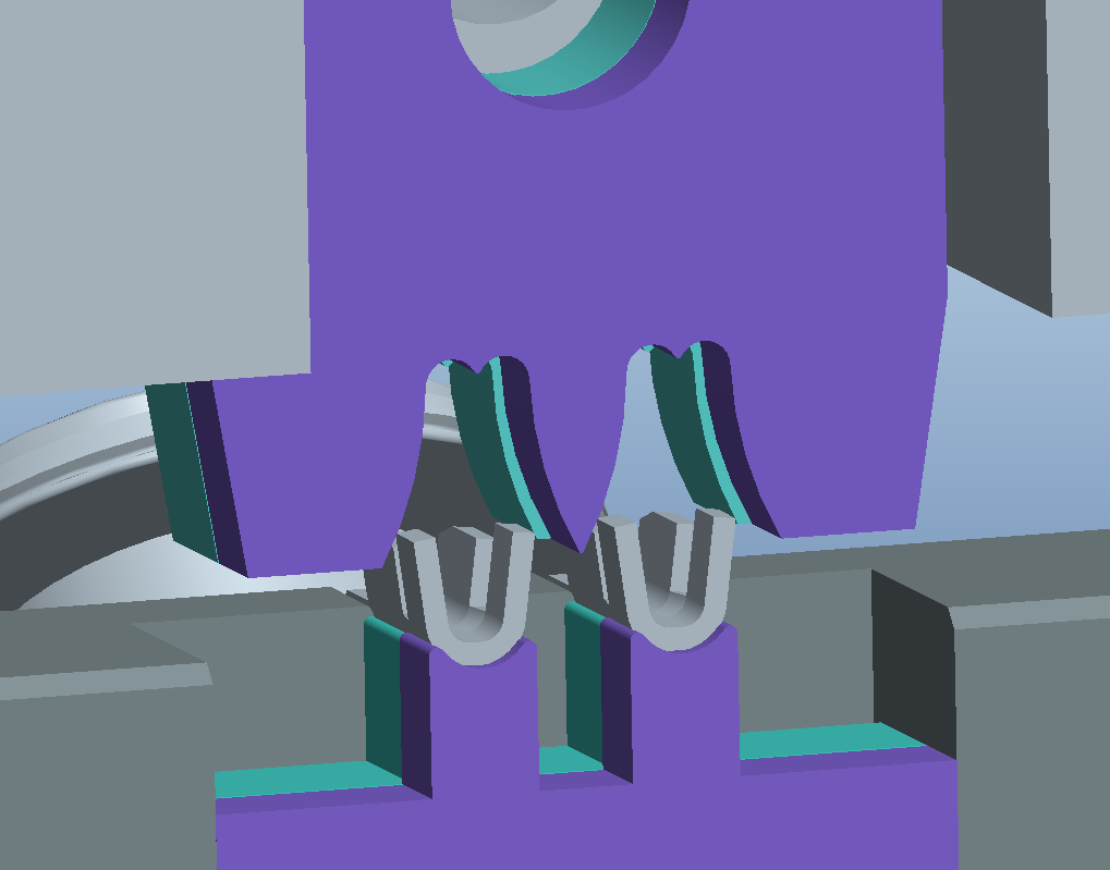

       端子料厚0.6,现在铆压时,翅膀在上刀的R角时不能顺R角弯过去。我的分析是料太厚,在R角的地方转不过去。但以前的客户中这料厚他们的是可以的。
       请各位大神看看端子翅膀应设计成什么样子?刀片钳口应该做什么样的改善?谢谢!

我们冲压模具中要形成倒钩都是需要直线端的

要有点预压边。

也就是端子向上的两个翅膀做成垂直,而不是向外扒吗?我的分析也差不多,今天我改了结构,使下部的圆弧大一些,角度减小了,这样比较好转过去,不知道行不行。

预压边是先做出一点倒勾的形状吗,不过在冲压板材的时候不好做吧。
今天我在端子外侧各加了一点倒角,不知道行不行。
