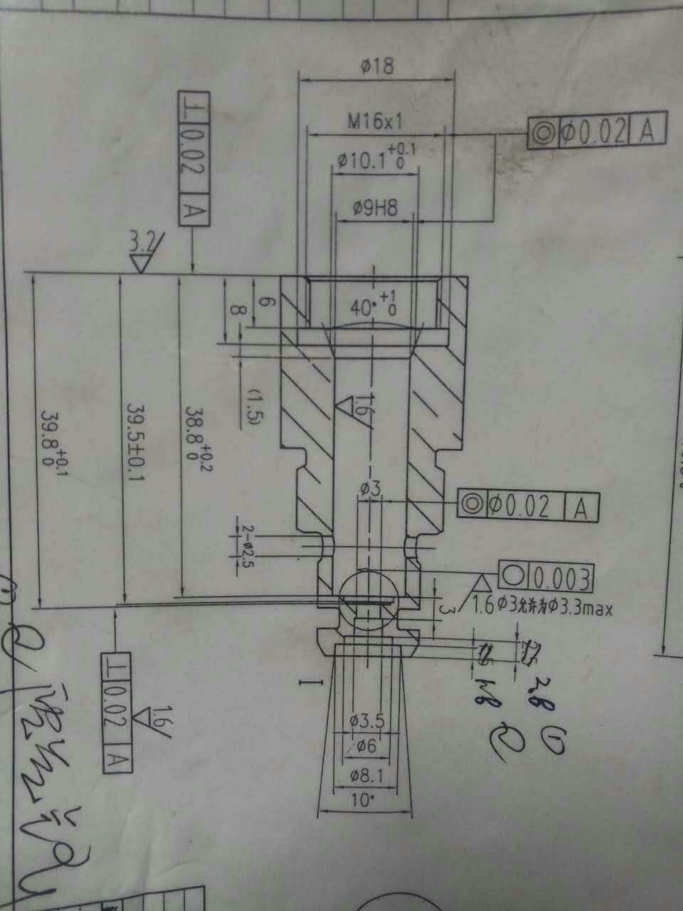

发表于 2017-5-10 21:23:28 | 显示全部楼层 |阅读模式
      目前用的是山特的镗刀,寿命不好,而且存在让刀的现象,所以来求助有没有合适加工的刀具。就是图中直径9跟直径3的两个孔。& ^$ V% A+ U- M6 L5 E
, ]6 C/ k' e. V
发表于 2017-5-10 21:55:34 | 显示全部楼层
这么小的孔,为啥不钻扩铰
发表于 2017-5-11 08:20:11 | 显示全部楼层
买好刀杆
发表于 2017-5-11 08:36:08 | 显示全部楼层
基准A在哪?3MM孔,公差没有,粗糙度也没标,却来个同心度
发表于 2017-5-11 08:43:27 | 显示全部楼层
可以具体的说下你的加工方法吗?& A8 v7 g; }* q' e# R) t" \
发表于 2017-5-11 08:45:09 | 显示全部楼层
这孔径应该用铰刀吧
发表于 2017-5-11 08:53:39 | 显示全部楼层
刀杆太细了就会出现这种情况,估计要更改工艺加工方法解决,换牌子不是主要解决办法
发表于 2017-5-11 10:01:47 | 显示全部楼层
铰刀还是可以  你这个镗刀应该就是那个整体式那种的  应该可以啊  我们这边也有人用可以
发表于 2017-5-11 11:30:17 | 显示全部楼层
我这类似的孔是钻头加成型刀,以前有用偏心镗刀,但是1.6是镗不出来的,实在做不出来那就只有改结构了
发表于 2017-5-11 17:13:12 | 显示全部楼层
让刀的话用钻车绞,
