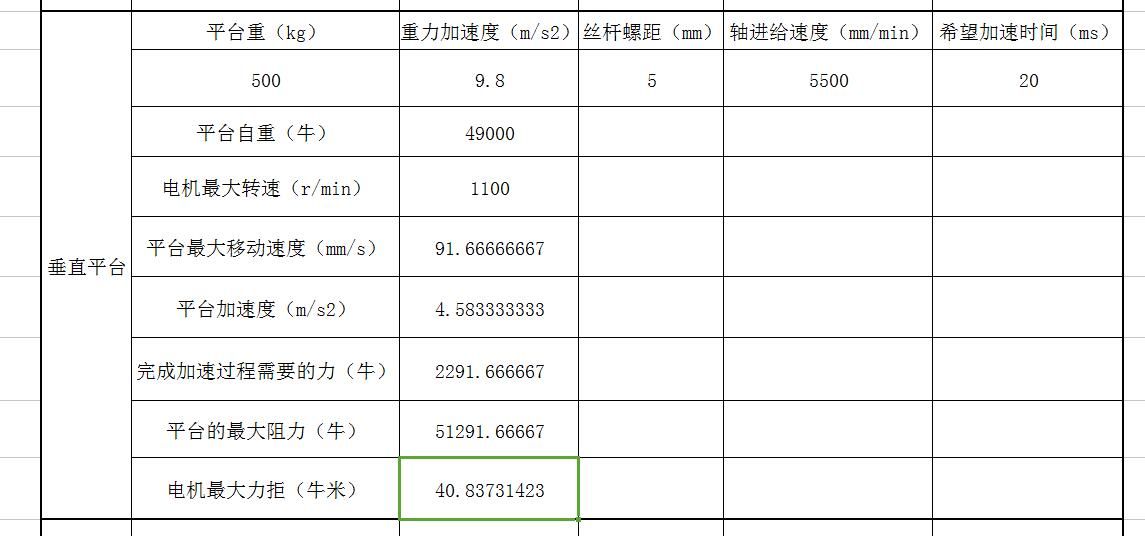

请教一下,垂直传动的丝杠,导程为5mm,需受500kg的垂直压力,用1:5的减速机,需选用多大扭矩的电机,谢谢!

0.8*安全系数
发表于 2017-5-8 17:08:57 | 显示全部楼层
T=F*Pb/2πn
发表于 2017-5-8 18:53:38 | 显示全部楼层

发表于 2017-5-8 20:18:42 | 显示全部楼层
不考虑速度么?随机?
发表于 2017-5-9 08:35:48 | 显示全部楼层
还要看你的行程。
发表于 2017-5-9 08:55:30 | 显示全部楼层
光考虑 500kg垂直力做功,至少5NM
发表于 2017-5-9 08:59:02 | 显示全部楼层
转速,加减速时间,丝杆外径,这些参数要给定....

发表于 2017-5-9 09:23:58 | 显示全部楼层
丝杆直径与加减速不知道,只能大概计算一下;如图
