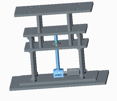

下图的电机与丝杠是如何连接的?
发表于 2017-4-29 17:51:27 | 显示全部楼层 |阅读模式
是减速器吗?   如何选型
发表于 2017-4-29 19:03:38 | 显示全部楼层
是减速机,主要看你是需要多大速度与扭力,然后才按照这个去选多大减速比的减速机

发表于 2017-4-30 19:00:33 | 显示全部楼层
设计有误,齿轮传动间隙大,应该用同步带。
发表于 2017-5-1 23:36:23 来自手机 | 显示全部楼层
我就觉得这结构好别扭,为什么不直接螺母固定丝杆运动。要设计成如此

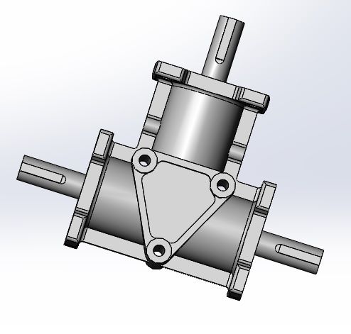

发表于 2017-5-1 23:37:49 来自手机 | 显示全部楼层
应该是90度减速机,这坨托盘估计就有3KG了,而这电机又这样小,外加上面还有重物
