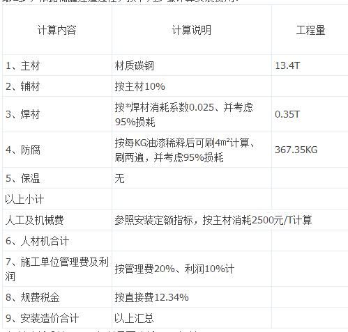

最近在计划接外面非标设计,在想应该要几成的设计费用,比如把一台设备细分为业务费,设计方案费,成本费,电控费,组装调试费.按照卖出去的价格应该分多少比例呢?
发表于 2017-4-2 14:19:35 | 显示全部楼层
参见如下图表

非标设备工程报给老板的是原材料成本费+研发成本费,有时会报一个参考总价。至于业务费和其他乱七八糟的只有老板或者业务指导,后来的让他们自己加上去。
