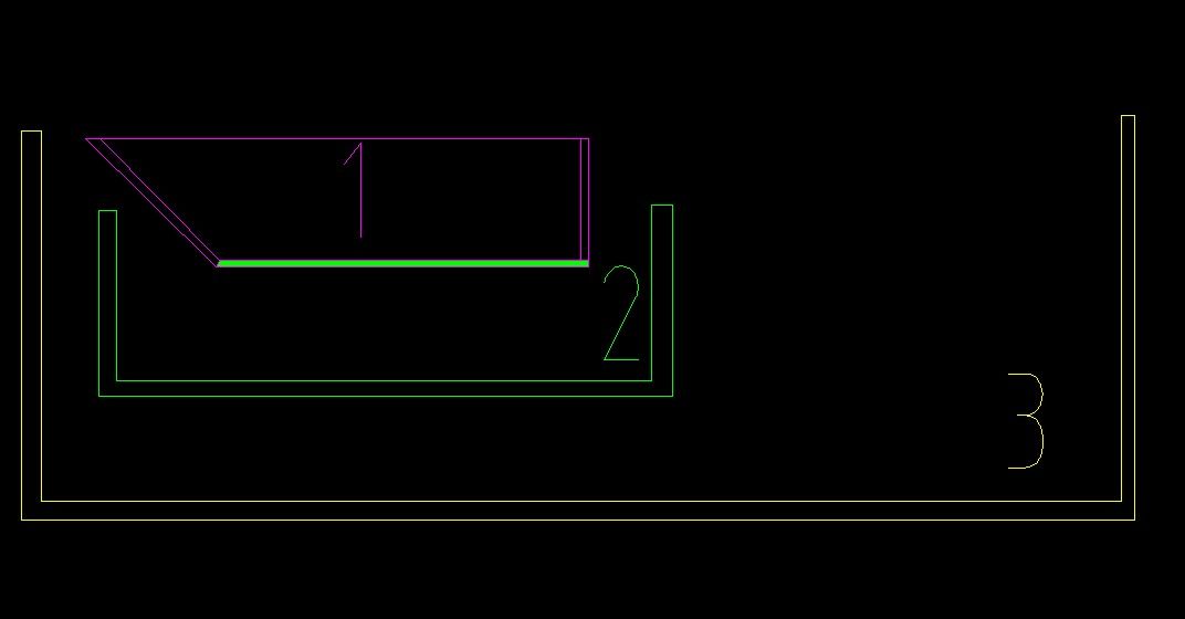

如图所示,最初会有贵金属和切削液进入1部分,之后会经过滤纸过滤陆续经过2和3部分,现在想设计一个结构,希望能够使贵金属停留在1.2部分,只有切削液进入到3部分。怎么设计比较好

切削液流进1满了后溢出流进2,2满了后溢出流入3,让贵金属沉淀在1,2槽内。
发表于 2017-3-15 18:13:09 | 显示全部楼层
加一句:降速促沉淀

切削液的流速慢的话,切削液就会从1流入2,再流入3

过滤网设置好了,应该是容易办到。
发表于 2017-3-16 08:48:31 | 显示全部楼层
建议在二层选用过滤网,再增加排屑机;含切屑油收集油箱及油泵;可以收集部分未经过甩干处理的切削油,然后由油泵打指定油桶内。
 楼主| 发表于 2017-3-16 13:10:16 | 显示全部楼层
会有部分漂浮在切削液表面,很奇怪
 楼主| 发表于 2017-3-16 13:11:48 | 显示全部楼层
但是流到最后部分贵金属还是流到3里面,而且一旦进入3后就很难回收了
发表于 2017-3-16 15:02:36 | 显示全部楼层
我们从来就不会留到3里面,控制流速,金属会沉淀的
