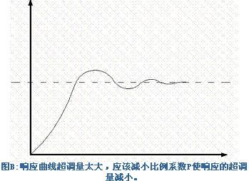

   不是具体执行结构的问题,而是闭环控制理论的问题:虽然都还给老师,但清楚的记得睡在我上铺一句话“不能一步到位,总要超过一点,再倒回来一点,就这么SB”。附图是网上随便找的。

貌似在实际应用中,伺服控制器上的脉冲数确实是很难完全在零位停止,没有任何脉冲波动? 是负载的干扰还是其他信号干扰?

1.相对而言伺服电机的精度要高于闭环步进电机,相同点都不会丢步。
2.同尺寸的电机,伺服电机的扭力一定小于步进电机,惯量也一样,
3.伺服电机的额定转速要远大于步进电机  小惯量伺服额定转速是3000r/min,步进电机一般不要超过700r/min
总而言之,伺服电机用于精度高速度快的场合,要发挥出它的速度和精度优势,比如丝杆传动(丝杆的精度要高于同步带精度)
步进电机用于速度慢精度低的场合:比如电机带动同步带轮,把同步带转换成直线运动。
发表于 2017-3-7 18:33:11 | 显示全部楼层
最近刚买了一套86型的闭环步进电机,
测试与以前玩过的伺服电机进行对比,
区别就是步进电机锁定效果比伺服好,
但高速的时候快速停止时仍然会过冲,
所以楼主讲的第二条还需要再行斟酌。

过冲和丢步是同一个力学问题的不同表现。只谈过冲,不说丢步,这个论述至少不完整。
步进电机在应用中发生过冲和丢步了,显然不是电机的问题,而是设计者选型的问题。。大一个型号的步进就可以避免了。。。  发表于 2017-3-8 09:22
闭环解决了丟步问题  详情 回复 发表于 2017-3-8 08:40
发表于 2017-3-8 08:40:49 | 显示全部楼层
闭环解决了丟步问题
