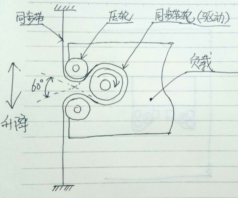

如图所示
同步带首位分别固定在上下两端,电机驱动和同步带轮装在负载上,这样带着负载升降是否会有问题?(导向的问题先不管)
谢谢大家!

发表于 2017-3-6 23:02:39 | 显示全部楼层
可以的。
发表于 2017-3-6 23:24:52 | 显示全部楼层
可以,最好左右两套,负载夹中间,电机双输出。
发表于 2017-3-6 23:36:51 | 显示全部楼层
注塑机械手大都这样干,干嘛说会有问题

理论了讲,能不这么做就不这么做。
机械设计禁忌手册P172,柔性传动一章:
坚决避免深角压紧同步带,除非是小带轮啮合齿数不够。
