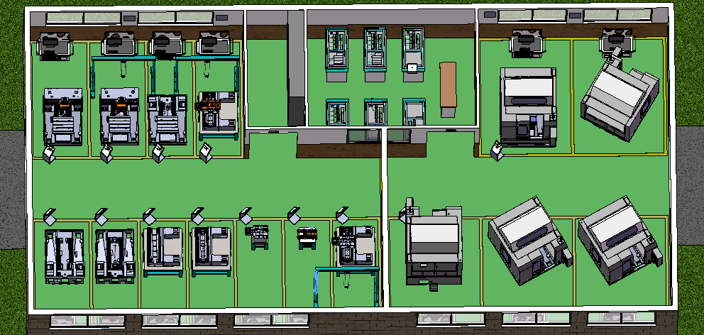

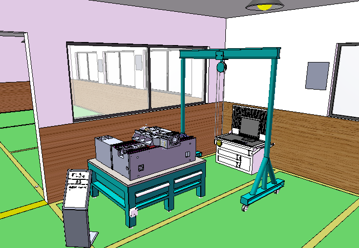

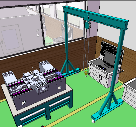

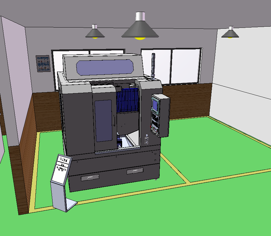

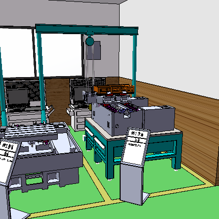

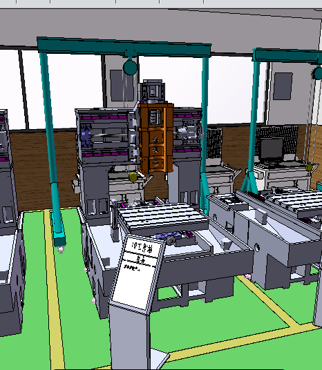

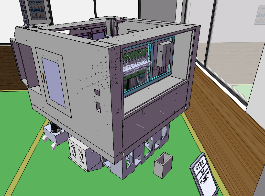

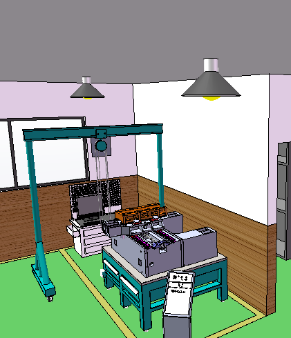

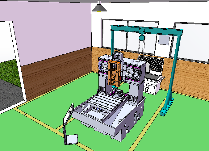

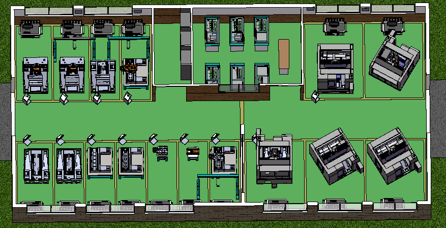

由于场地空间有限,摆设的非常紧凑。
电控部分学习
电控部分学习
整机
整机
总体平面图
总体平面图

发表于 2017-1-11 21:04:46 | 显示全部楼层
过道留大一点,方便以后搬运毛胚料等重物时使用小车能通过
 楼主| 发表于 2017-1-11 21:30:58 | 显示全部楼层
嗯嗯,是的。已经留了。
发表于 2017-1-11 21:45:30 | 显示全部楼层
给楼主提点意见:
1,既然是装调免不了各类扳手,千分表,平尺,水平仪,再高端点的什么激光准直仪得有吧,次点的台钳,铜棒,橡胶锤,总得有地方放吧。
2,再就是各类消耗了,丙酮,煤油,铜皮,棉纱,也得有地方规整。
3,暂时啥都可以省台钳工具台不能省,不然到时候工具乱丢。
还有IPQC  发表于 2017-1-12 06:38
 楼主| 发表于 2017-1-11 21:50:30 | 显示全部楼层
未来第一站 发表于 2017-1-11 21:45
给楼主提点意见:
1,既然是装调免不了各类扳手,千分表,平尺,水平仪,再高端点的什么激光准直仪得有吧 ...
那个工具车里面都有这些工具了。另外还有一个储物室,里面有这些消耗品。

图最右侧三台加工中心。应该调个方向,设备操作位置放在通道一侧。
