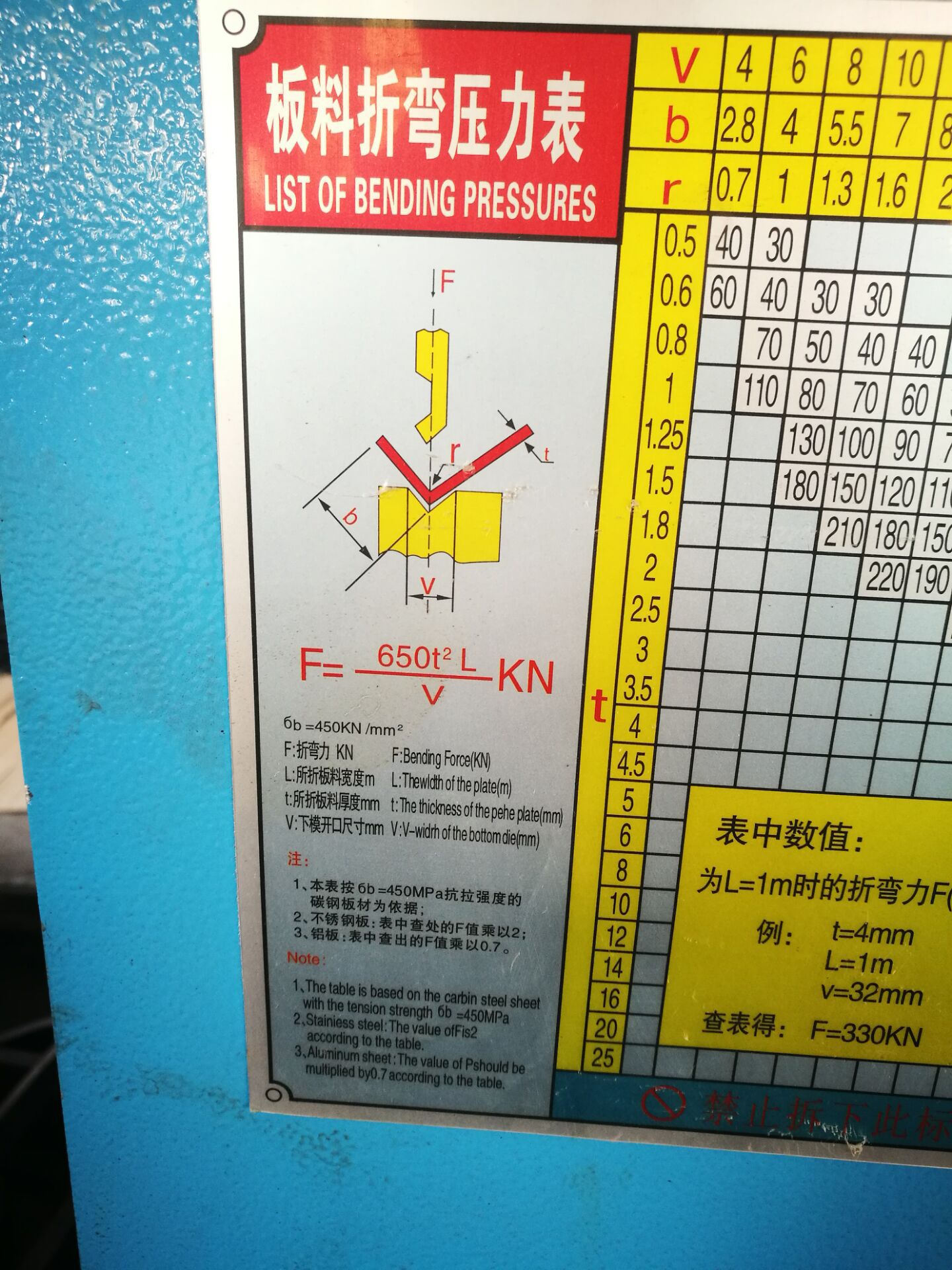

厂里买了一台40吨的折弯机,说明书弄丢了。厂家一直说不能折弯4mm厚的钢板,只能折2mm厚的。折4mm厚的钢板需要100吨的折弯机。
但按照折弯机上的铭牌上的公式计算,当t=4mm,L=30mm,V =30mm时,算出F=1吨。F远远小于40吨。为什么厂家却说不能呢?希望有经验的大侠能解开我的问号,谢谢!
补充说明:有可能瓶颈在模具,因为我们曾经在压3mm厚的钢板时,模具崩掉过一块。难道不可以提高模具的性能来解决这个瓶颈吗?

你没有说明折弯长度的问题
有啊,假设折弯长度30mm。  发表于 2017-1-5 16:16

可以,折弯不要太长。
你们曾经折过?一般多长可以?  发表于 2017-1-5 16:17

我的意思是  你没有和厂家说明你的折弯长度    所以他说不可以

可以的就是长度只有1米多,相同材料和模具,工件长度越长,需要的折弯力越大
我认为也可以,但厂家说不可以。  发表于 2017-1-5 17:29

从铭牌上看分明可以折6个厚的。
