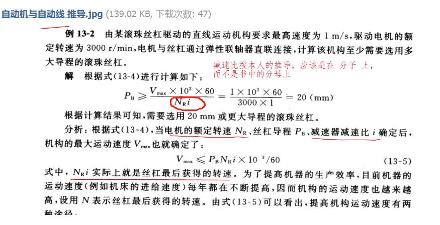

求助大侠:滚珠丝杆选型计算

陈李 发表于 2016-12-28 16:47
1.滚珠丝杠及电机选型计算
1.1 确定滚珠丝杠副的导程
根据电机额定转速和X向滑板最大速度,计算丝杠导程 ...
这个减速比为什么是在分母上
发表于 2024-2-18 13:15:42 | 显示全部楼层
这个减速比为什么是在分母上
