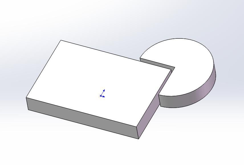

【讨论】工件X/Y两个方向的压紧设计
发表于 2016-12-14 21:02:20 | 显示全部楼层
也可以在辅助压紧面用弹簧压紧
发表于 2016-12-14 22:30:24 | 显示全部楼层
要为了节省,就大面两个滚子就可以了。
6点定位。  发表于 2016-12-15 20:30
发表于 2016-12-15 08:27:32 | 显示全部楼层
可以在角上加一个浮动的v型块压紧,也不需要考虑xy同步了
有定位需求的,浮动的V型块能定位吗?  发表于 2016-12-15 08:32
发表于 2016-12-15 08:46:00 | 显示全部楼层
v型块夹紧,对侧作为定位基准面
发表于 2016-12-15 19:52:29 | 显示全部楼层
小河HH 发表于 2016-12-14 19:18
这个方案在实际用的很少,用的较多一点的就是第二种。
如果压力很大的话,第二种也有缺陷。
如果压力不是很大的话,这种结果还是可以的。
发表于 2016-12-15 21:16:51 | 显示全部楼层
先定位大面,然后定位小面。省掉一个滚子。
省一点是一点。  发表于 2016-12-16 20:43
发表于 2016-12-15 23:52:59 | 显示全部楼层
平口虎钳保证加工精度。绝对能保证0.05mm。
发表于 2016-12-16 23:52:03 | 显示全部楼层
很少用到滚轮的这种结构吧  正常情况下  第二种足够满足要求了
发表于 2023-9-28 08:18:28 | 显示全部楼层
定位基准在哪
