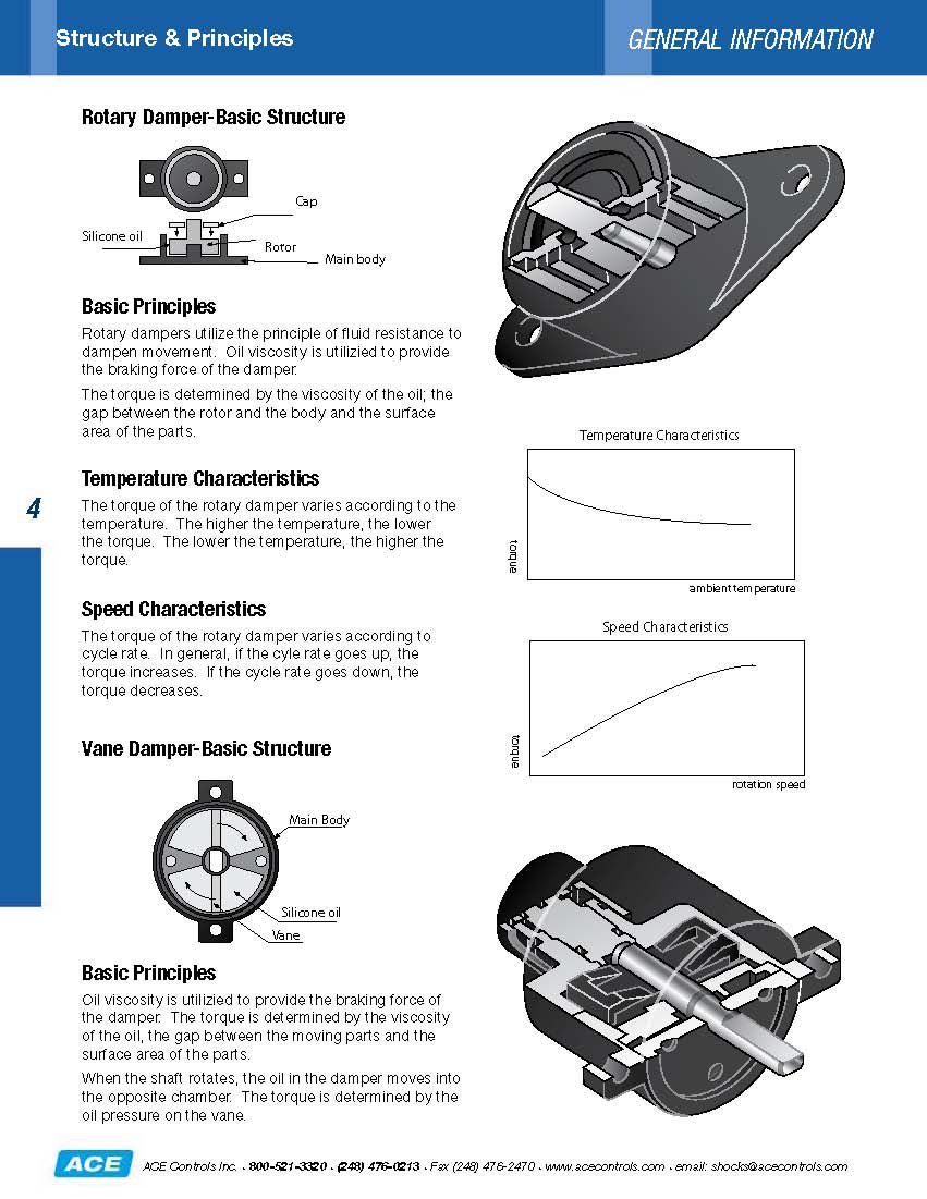

ACE旋转阻尼器,内部硅油提供阻尼力:

ahway 发表于 2016-12-6 12:03
ACE旋转阻尼器,内部硅油提供阻尼力:
你好,我想问一下带走硅油的阻尼器,提供的阻尼力和运动速度有关吗?
淡然说的没错,我补充了曲线图供参考。  发表于 2016-12-6 22:45
旋转阻尼器根据回转速度的变化,扭矩也发生变化。其变化规律为:速度提高,扭矩也提高。速度放慢,扭矩也随之下降。  发表于 2016-12-6 14:11
