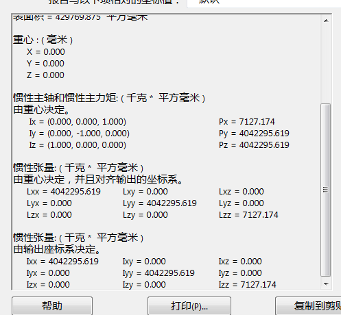

发表于 2016-11-29 14:12:31 | 显示全部楼层
你描述的三维软件测转动惯量,请问怎么测的?望学习
[attachimg]407872[/attachimg] 这样的?还是不明白  详情 回复 发表于 2016-11-30 08:09
就是附材质 测质量属性 很简单的  发表于 2016-11-29 19:49

发表于 2016-11-30 08:09:18 | 显示全部楼层
这样的?还是不明白
还是不会,求指点  详情 回复 发表于 2016-11-30 11:51
这个要先定义你的待转动工件的旋转中心,再求它的惯量啊这些数据,它默认的是以0,0,0为中心的,那肯定不是我们需要的。  发表于 2016-11-30 08:28
