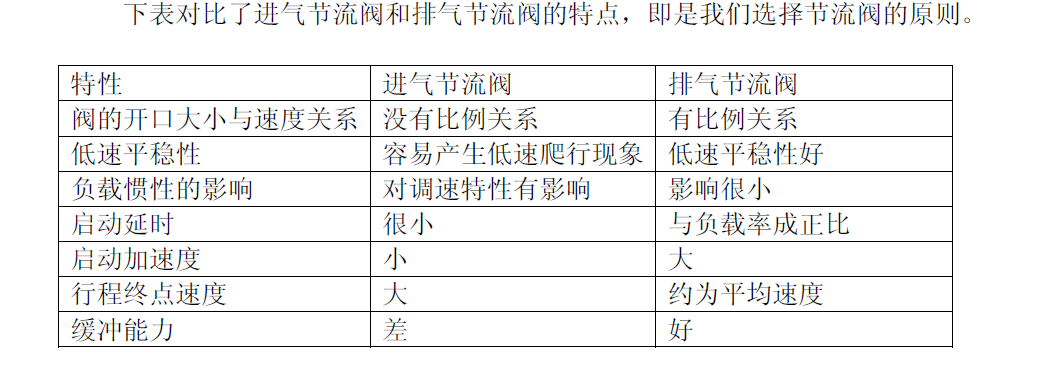

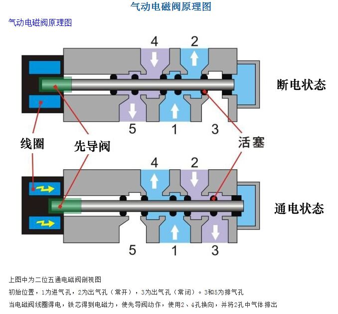

分享两张关于启动内容的图片,希望能互相探讨

发表于 2016-11-25 09:02:03 | 显示全部楼层
LZ想讨论什么?
纯粹看你那2张图的话,我发表一下个人见解
1. 进气节流阀的特点明显用于高速气缸,高速气缸的密封结构有兴趣自己去研究
2.五通电磁阀最好拿3位的来学习,然后再看看密封活塞,不同材料密封效果不一样,也就会有同样的阀,价钱不一样
电磁阀那个原理图,某些外国简化画法 画原理图两位也有中间位但是用虚线表示,咱们标准直接直接省略中间位...  发表于 2016-11-25 13:16
发表于 2016-11-25 11:11:05 | 显示全部楼层
总结,排气节流好!

未来第一站 发表于 2016-11-25 11:11
总结,排气节流好!
普通的调速快插接头配的都是排气节流的吧

发表于 2016-11-29 17:38:17 | 显示全部楼层
进气节流还是出气节流和你换向阀的中位机能有关,根据实际1情况确定
