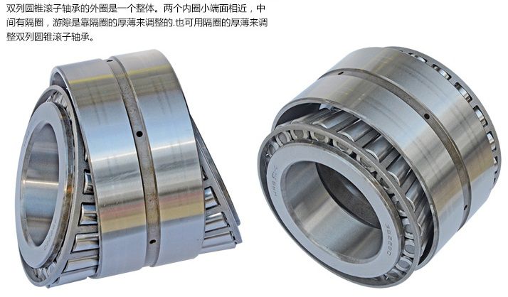

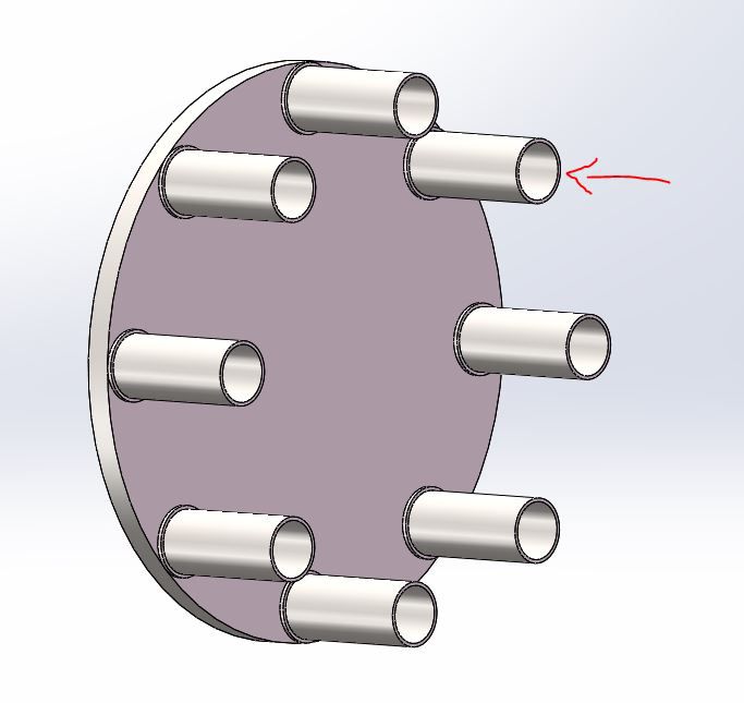

想自己做个多工位的转盘。转盘垂直安装,转盘直径400mm,加上模具重量约20公斤(工件重量可忽略),其中一个工位为下压,有垂直于转盘平面的力(并不太大)。传动轴需要承受轴向的转盘重力以及部分径向力。有没有这方面的设计供参考,轴承应该如何选配?非专业设计人员,望给位指导,谢谢!
发表于 2016-11-10 18:36:34 | 显示全部楼层
1,背对背的圆锥滚子吧!
2,受力小轴承大小随便选选,直径400不算大,为可靠也可选大点的。

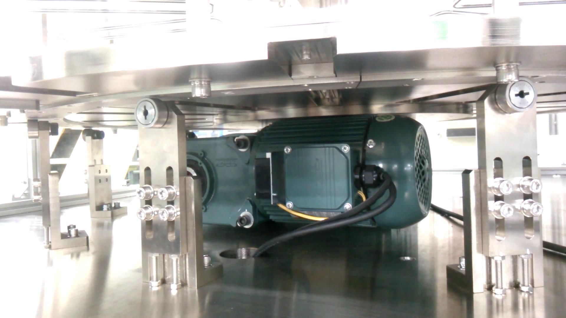

发表于 2016-11-10 19:02:26 | 显示全部楼层
不知道你事想用什么来代替旋转的呢,和i钱一些客户用分割器来规划的时候,是建议加轴承的。图片是水平安装的,不过跟你竖直安装影响应该不大。看是否有参考价值 底面加轴承支承.JPG
@ tghzs 这个是凸轮分割器,里面是村机械结构,是凸轮和滚子来实现分度的,一般是非标规划,正常是规划好几分度就是几分度的,定位精度和重复精度都是由凸轮和滚子来实现。普通马达来带。  详情 回复 发表于 2016-11-13 09:31
兄弟,像这个工装,您是靠什么分度的,分度的精度怎么保证的。间隙量如何消隙,重复定位精度靠什么来保证的啊。是用,伺服+减速机?  发表于 2016-11-12 15:44
 楼主| 发表于 2016-11-10 19:03:10 | 显示全部楼层
未来第一站 发表于 2016-11-10 18:36
1,背对背的圆锥滚子吧!
背对背的圆锥滚子轴承是只指双列圆锥滚子轴承吗?
如果径向力不大的话是否可以只用深沟球轴承,或者角接触轴承?
你的转速应该很低,轴取大一点,深沟球轴承应该可以,具体要计算。  发表于 2016-11-10 22:18

发表于 2016-11-10 19:27:36 | 显示全部楼层
直径400,即半径200,向圆筒内压入工件时有一个力矩,会产生很多问题,建议在对称边缘预先施加一个力或高副接触。其余设计随意。

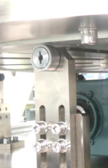

 楼主| 发表于 2016-11-10 19:48:33 | 显示全部楼层
454141017 发表于 2016-11-10 19:27
直径400,即半径200,向圆筒内压入工件时有一个力矩,会产生很多问题,建议在对称边缘预先施加一个力或高副 ...
在背面顶一个 @囨檞释 图片中这种凸轮轴承?
是啊,在边缘装一个。用行星减速机应该是要加一个转接法兰的  详情 回复 发表于 2016-11-10 19:54
