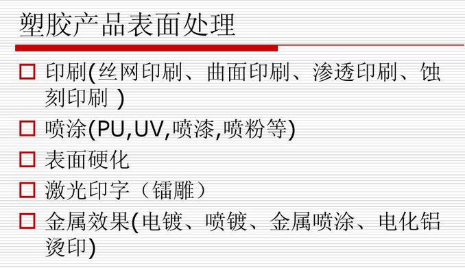

关于塑料机加完成后,是否可以进行表面处理呢?
发表于 2016-11-1 16:16:11 | 显示全部楼层
最简单的喷漆
发表于 2016-11-1 16:17:14 | 显示全部楼层
买ABS来做机加工,用CNC加工后喷漆
发表于 2016-11-1 17:22:51 | 显示全部楼层
机加工完的塑料,如果觉得表面不理想,可以人工修整一下,比如用锉刀修整,用砂纸打磨,清理后再表面处理。原来塑料的表面处理也有许多的: 傲游截图20161101172038.jpg
