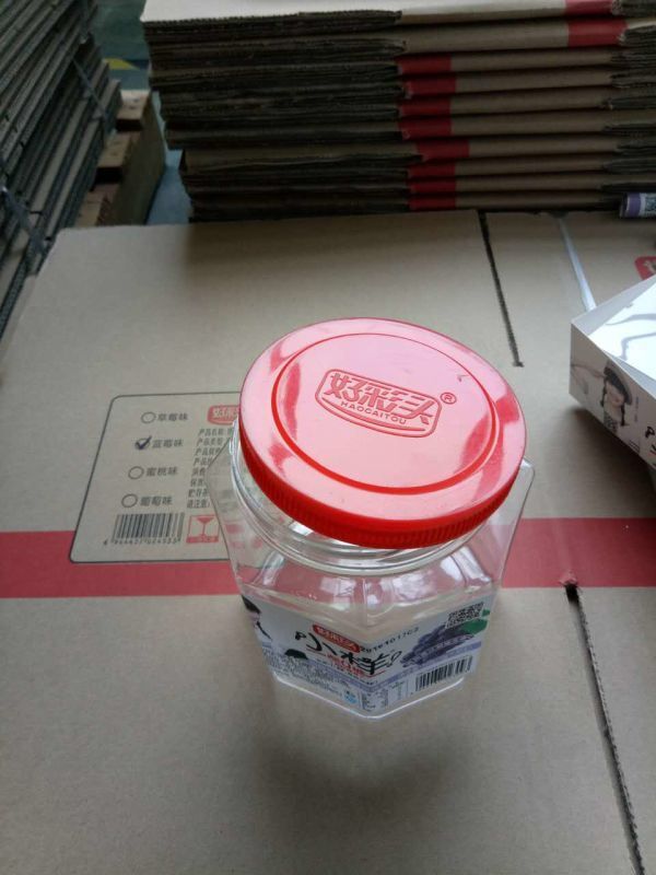

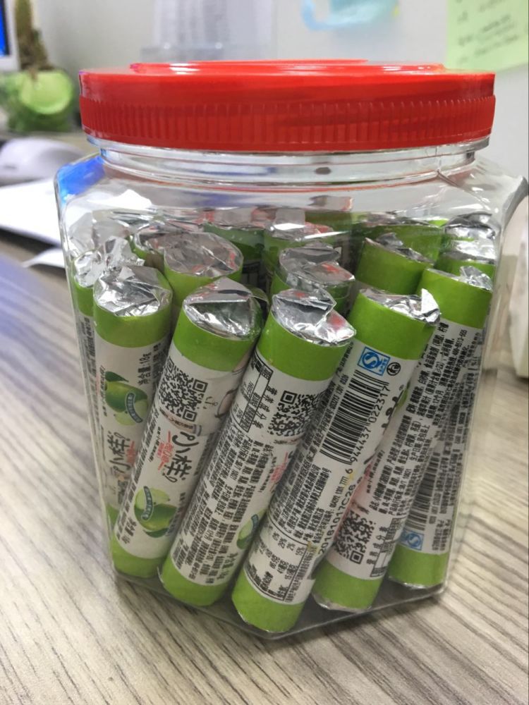

各位大神有什么好的思路?要求糖块装在八角罐里;糖块直径16.33;长度78mm;八角罐直口85mm。附图有产品图片。谢谢各位大神。

八角罐的底部尺寸是多少?糖块可以横着放下吗?要求是竖着放吧?一罐的数量是多少?
可能的话可以先在外面整体码好一起放进去。
一罐30个;不可以整体放入;糖块可以横着也可以竖着  发表于 2016-11-1 13:41
一罐30个  发表于 2016-11-1 13:29

整体装不行:罐子的直口小;内部大;  发表于 2016-11-1 13:33

糖下料好下料;关键是怎么装糖?罐子的直口小;内部大  发表于 2016-11-1 13:44

发表于 2016-11-3 22:44:24 | 显示全部楼层
一次装不了那么多,肯定要分两次装的
图片中看到外圈的糖是倾倒的,有可能是装完之后形成的
第一次装糖之后,要保证装入的糖不会倒掉,占据中心的空间,防止二次装糖时产生阻碍
设计一个直径可以变化的圆筒,首先,圆筒缩小,沿圆筒外侧装入一圈糖,糖不能太多,确保圆筒直径变大的时候不会阻碍
第二次装糖时,圆筒张开,从圆筒中间装入其余的糖,圆筒取出
