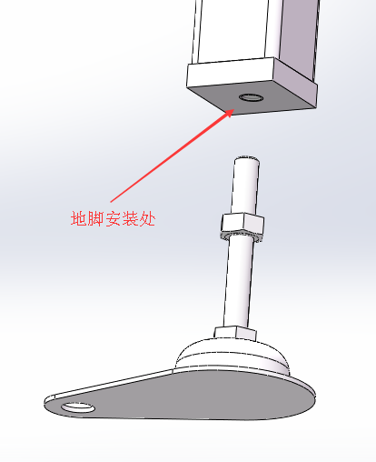

如下图所示:
1.请问地脚安装的时候,装配处是通孔还是螺纹孔?

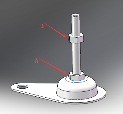

2.调节高度的时候如何操作?小弟的理解是,先松开B,然后拧A,到位后再拧紧B。不知是否正确。

发表于 2016-10-31 16:22:29 | 显示全部楼层
安装处肯定是螺纹孔啊
调整高度是松开B,再拧A,待至合适高度时拧紧B即可。。。。

一般重要的调节,一个调节杆需要三个螺母,下面两个,上面一个。
 楼主| 发表于 2016-10-31 16:50:11 | 显示全部楼层
请问安装处肯定是螺纹孔吗?
为什么下面是两个?

谢谢。为什么看到车间的都是通孔呢

发表于 2016-10-31 17:04:44 | 显示全部楼层
地脚螺栓固定设备的,一般都是设备脚是光孔的吧,我见到许多都是这样,用螺母固定设备。
至于一些设备有轮子的,还有些设备有自己固定脚的,那些倒是可以旋螺纹进行高度调节的。
发表于 2016-10-31 17:20:07 | 显示全部楼层
一般是通过调节上部长度,只有不够调时,再向下部借一点
发表于 2016-10-31 17:25:59 | 显示全部楼层
铸件体一般是孔,自己安装的话,称重不大可做螺纹吧。
