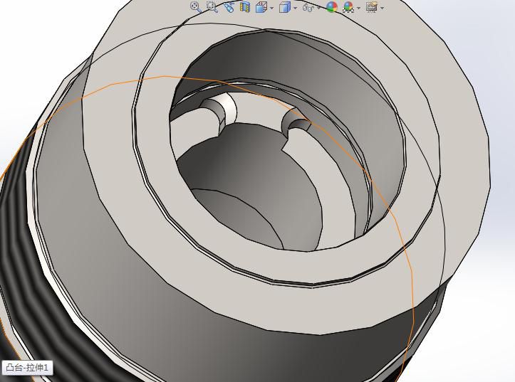

发表于 2016-10-27 17:26:14 | 显示全部楼层
0 s& F& `7 i5 u" s9 w
5 d3 x: N' v7 B9 \) N, b3 \不好意思问下大侠, 里边是直径5个的槽,这种能电吗?底是平的。谢谢!. _+ x# I$ m6 ?8 g8 y0 Y3 m
如与标题无关联,请另开贴讨论。  发表于 2017-1-15 18:30
发表于 2016-10-28 14:05:51 | 显示全部楼层
wjm98 发表于 2016-10-27 17:26
0 S) T2 A8 ?" d9 _: H- G9 I不好意思问下大侠, 里边是直径5个的槽,这种能电吗?底是平的。谢谢!
% l1 Q6 M, b* G/ b* [6 X. g可以
2 G" q" o5 P  {' }
