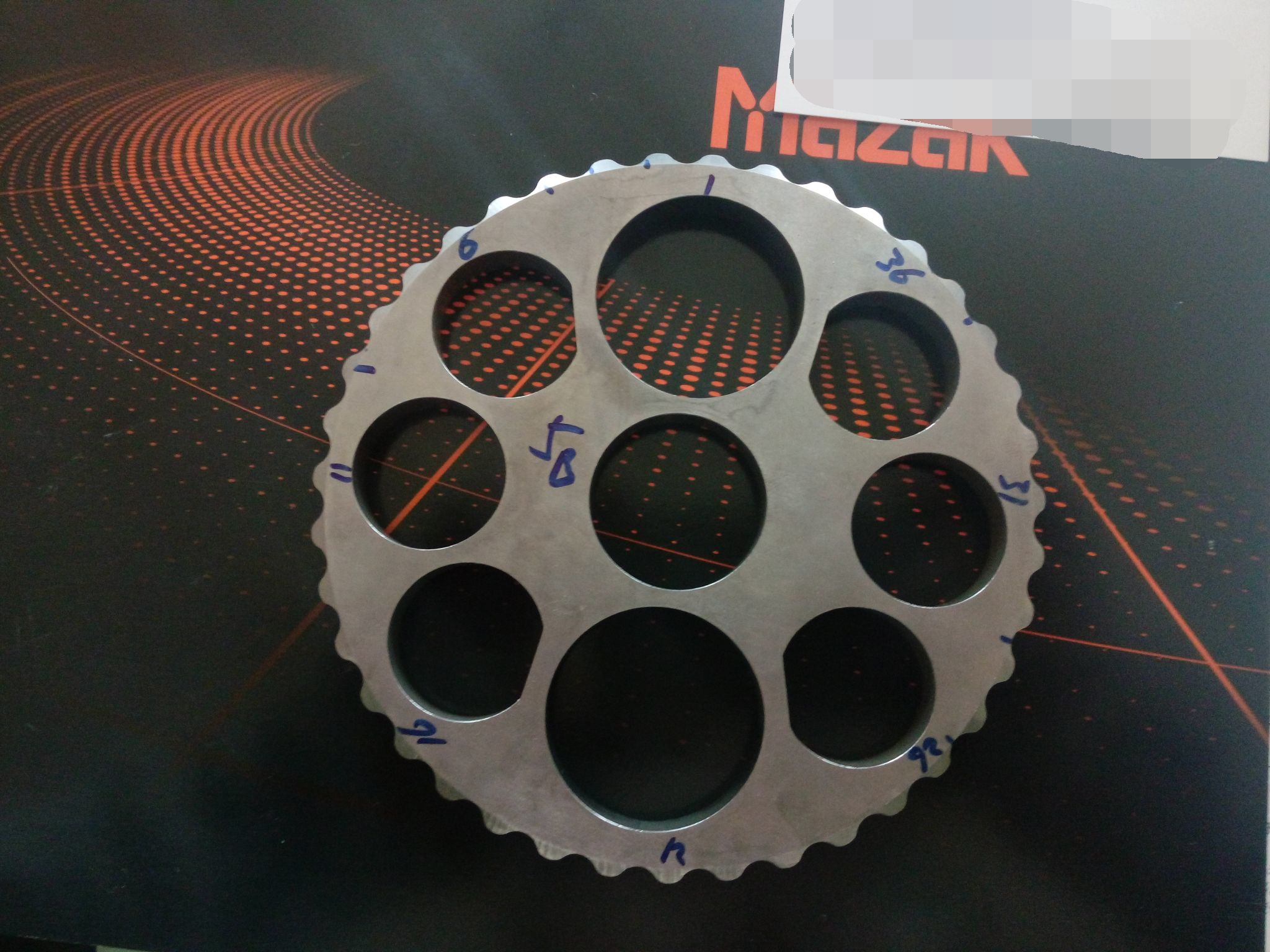

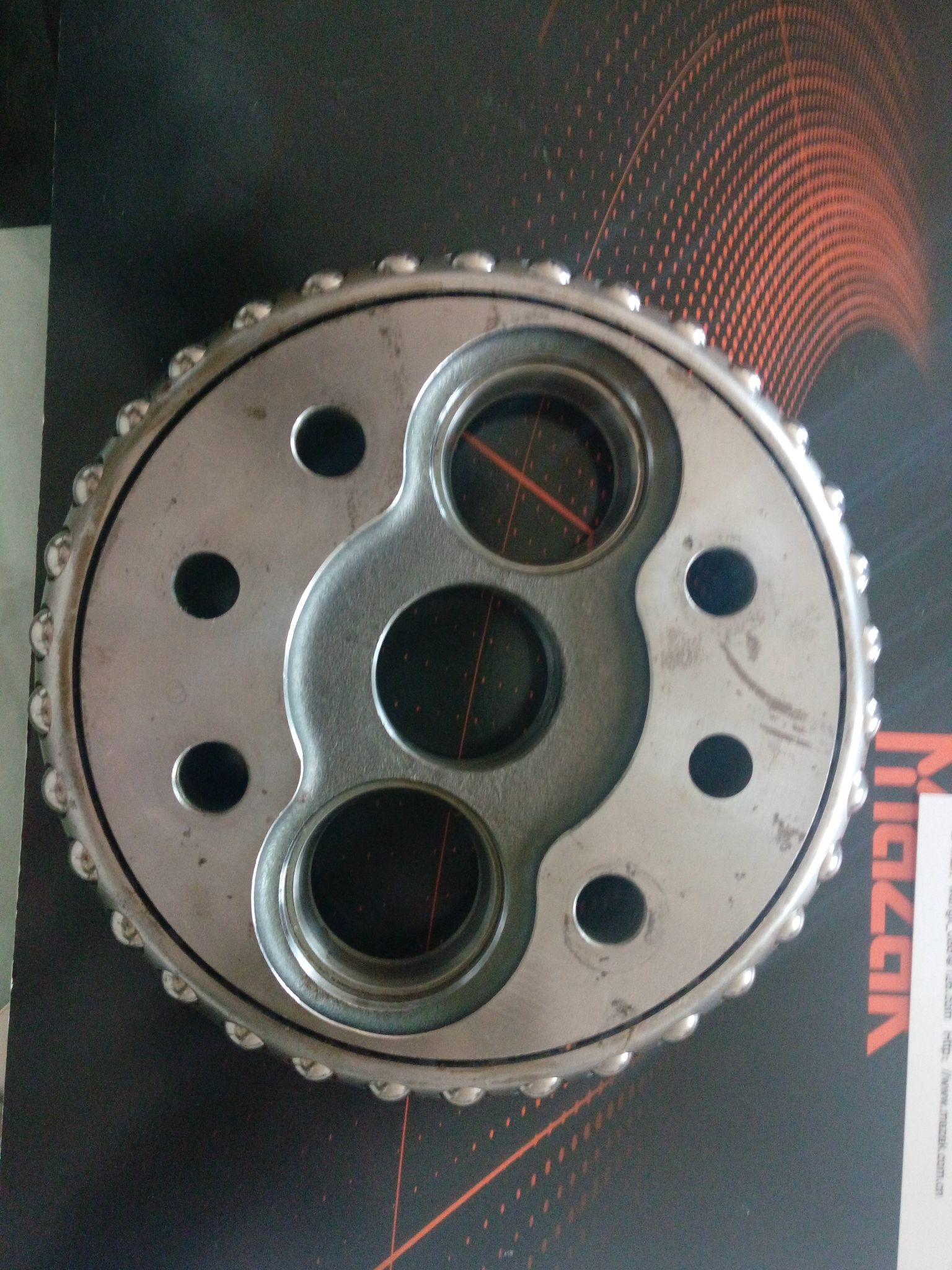

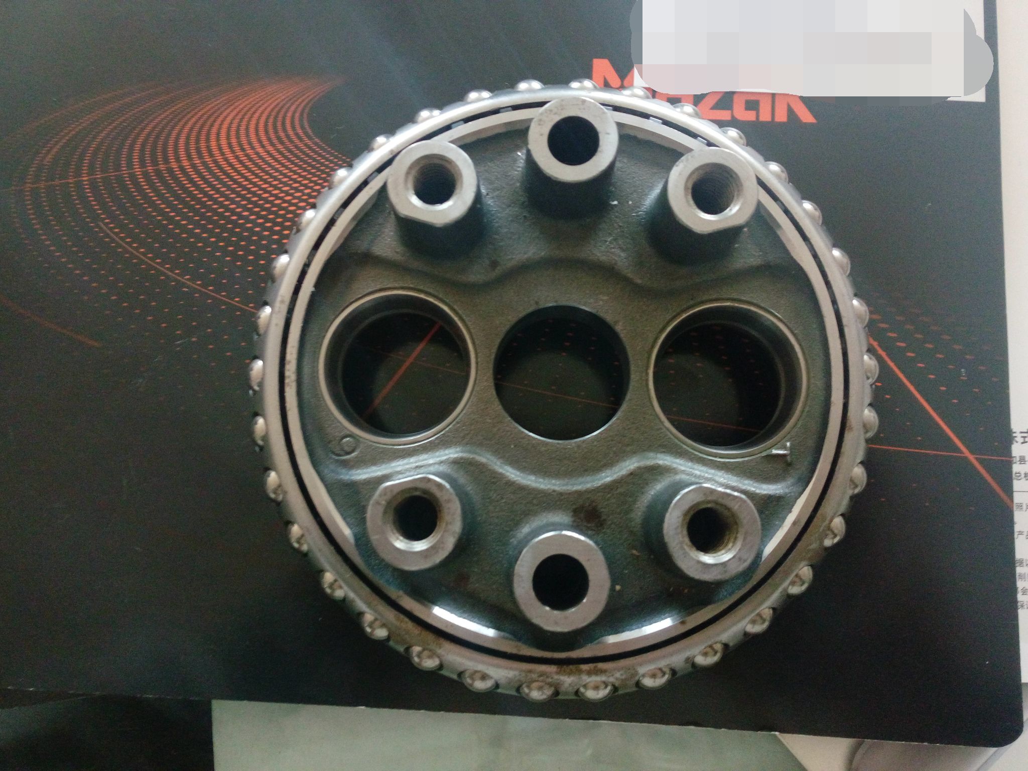

先上图,如题所述,近期在跟一个机器人减速机的项目,在网上也搜了下,但还是不甚了解,与客户交流的过程中客户谈到目前这种技术一直在日本垄断,国内在去年年底,秦川机床爆出研发突破,已成功攻破的消息。我想在这求助下大神们,能否详细的讲下有关这种减速机的话题。给个链接也好,我恶补下。谢谢/ _8 }4 X" b% _* l* y

发表于 2016-10-14 11:12:35 | 显示全部楼层
你把轴的照片发上来,如果二盘对应的轴那二个圆有偏心。' ]& F/ V( J7 m, ^) A2 P
这叫摆线针轮减速机。

 楼主| 发表于 2016-10-14 11:31:11 | 显示全部楼层

 楼主| 发表于 2016-10-14 11:34:31 | 显示全部楼层
赵金君 发表于 2016-10-14 11:123 d; `3 Q5 T0 [- `
! S; Z9 A( m# D; O! u: Q3 F; j这叫摆线针轮减速机。
& H+ y; s/ F/ j8 w5 b" Q哦,谢谢,对上号了,我是设备商,对这些不是很懂,经常上论坛看你们的帖子,学点是点。你这么一说,我就把住友的那款对上号了。6 Q* ^3 {6 P2 S1 r

发表于 2016-10-14 12:52:43 | 显示全部楼层
wangliasa 发表于 2016-10-14 11:34& F- M' b$ E; h: p- @) q
哦,谢谢,对上号了,我是设备商,对这些不是很懂,经常上论坛看你们的帖子,学点是点。你这么一说,我就 ...
+ g; _- l' i$ o$ @( g有的叫曲轴,有的叫偏心轴,
' ^3 C7 y' L# q. s1 k9 O4 u8 J) K$ l1 s1 ]" S0 {/ ^
这根轴就是难点之一!    7 B$ [9 V) z& U) s; g+ i
发表于 2016-10-14 12:54:20 | 显示全部楼层
你这个像住友的,不像是纳博特斯克的' }0 t! J' j5 {5 W

摆线针轮减速机,日本的帝人RV减速机就是这种,重载自锁零回差,减速比还特大
