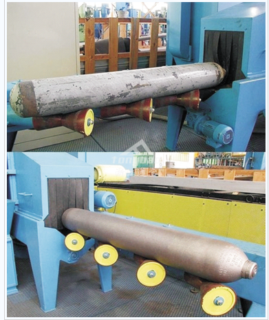

圆棒材料直径为0.6mm~10mm,长度200mm~1000mm。现需要让圆棒材料自转的同时向前运动,运动过程中需用相机对圆棒进行取像分析。哪位大神有好的想法分享下。谢谢!

你参考一下无牙丝杠或者柔性丝杠,利用偏心滚轮带动旋转并前进。

采用对滚托轮

圆棒材料直径为0.6mm~10mm,对滚托轮可能也不合适

我在网上看到这种机构,可以让圆棒自转和前进。但我想一个电机带动所以滚轮一起转动,滚轮斜度45,一直没想到什么好方法。有没有好想法的分享下哦。谢谢!
直径0.6mm这个装置恐怕转不起  发表于 2016-10-11 10:01

无心磨
