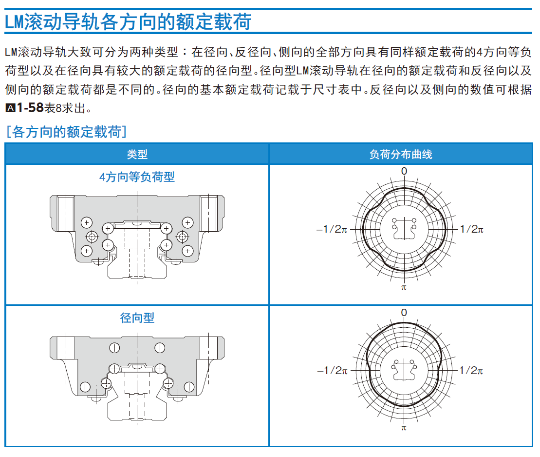

直线导轨的受力?

一展刀锋 发表于 2016-10-8 10:47
你这个图看的头疼,M4是沿中心向上吗
你可以去看上银的资料里面,有句话说 四方向等负载
是沿中心向上,失误!!大神可有这方面上银的电子版资料?能否发我一份?
发表于 2016-10-8 15:35:02 | 显示全部楼层
机械设计逍遥 发表于 2016-10-8 15:26
可否发本资料到邮箱,没找到这方面的资料
到THK官网注册一个账号,可以下载到海量的资料并且有在线的选型设计计算。
发表于 2016-10-8 15:37:15 | 显示全部楼层
你这个图看的头疼,M4是沿中心向上吗
四方向等负荷不是针对所有结构型式的。
的确,所以让LZ 对着结构一个个看  发表于 2016-10-8 15:47
发表于 2016-10-8 15:38:37 | 显示全部楼层
ralphtyler 发表于 2016-10-8 11:30
你那个M4按载荷来计算就行了嘛
不会就行了的。反径向承载能力比径向承载能力小。
发表于 2016-10-8 16:45:19 | 显示全部楼层
M和M4,其实是M3的分解,可以用M3来计算出实现的值
发表于 2016-10-8 17:46:21 | 显示全部楼层
按手册上的说明,不同形式的导轨各向负荷不一样,下图中上面的4向负荷一样
发表于 2016-10-8 22:30:33 | 显示全部楼层

发表于 2016-10-20 14:57:47 | 显示全部楼层
M4是反径向载荷,可以计算的。你给我个邮箱,我发一份THK的资料给你
