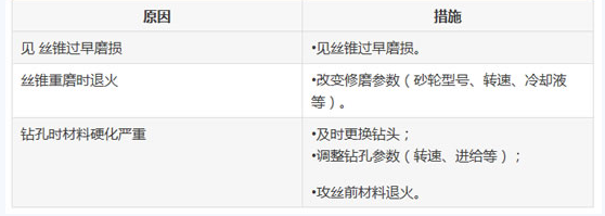

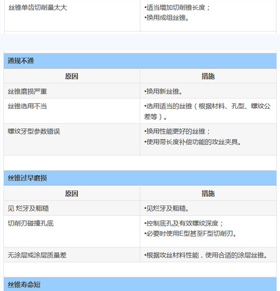

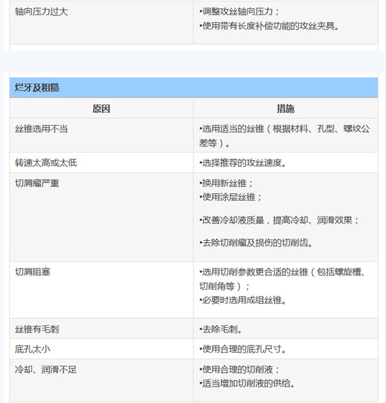

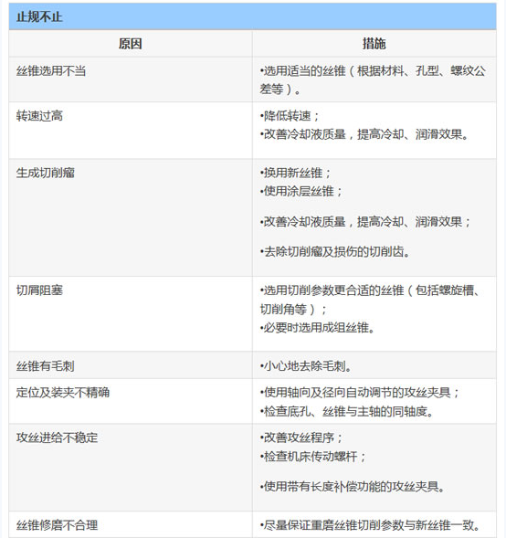

丝锥攻丝过程中常见问题及解决措施列举如下,仅供工作中参考。- a* L% L+ b& \, p: q
QQ截图20160925142809.png : j0 D/ Y" q7 Q
QQ截图20160925142852.png   {9 P/ l% T% J0 U$ L6 C3 @8 e
3 O2 l9 k: X! j& Q8 t' E QQ截图20160925142940.png
