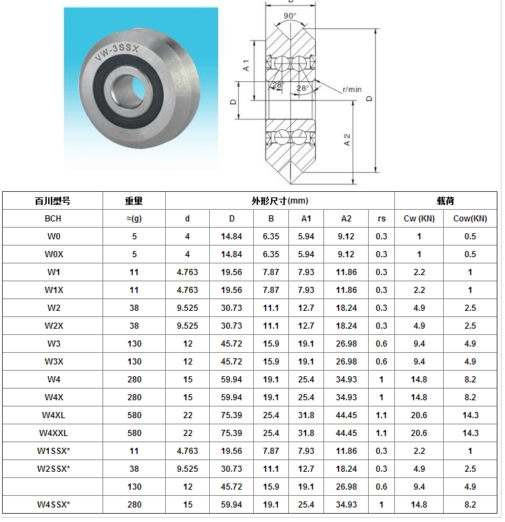

W形导轨滚轮
W型滚轮导广泛应用于工业机器人,切割设备,移动导轨,生产流水线等。  •滚轮外圈为两个90度V形组成的W形外表面。可单独使用内侧面或外侧面与90度的内V型或外V型导轨适配,也可利用内侧面与圆柱形导轨适配。•滚轮采用双列角接触球轴承的内部结构设计及加厚的外圈, 使滚轮具有更高的承载能力。•滚轮用优质轴承钢制造,经热处理、精密磨削加工而成,并在内部填充长寿命的高品质多用途油脂。滚轮防尘采用金属防尘盖或橡胶密封圈(后缀X)。百川也可以提供带有同心套和偏心套的滚,还可提供耐腐蚀的不锈钢制造的滚轮。  • 应用了W系列导轨滚轮的导向系统具有以下特征:
1. 阻力小、寿命长、应用广泛
W系列导轨滚轮的工作表面经过精细磨削加工,粗糙度好,90度的角度准确。滚轮的W形槽与内圈安装平面平行度好。工作时,滚轮与导轨之间的受力平稳,磨擦阻力小。
2. 安装简单方便
滚轮配置偏心套及同心套后,使安装很方便,调整偏心滚轮的偏心量即可得到合适的预载。
