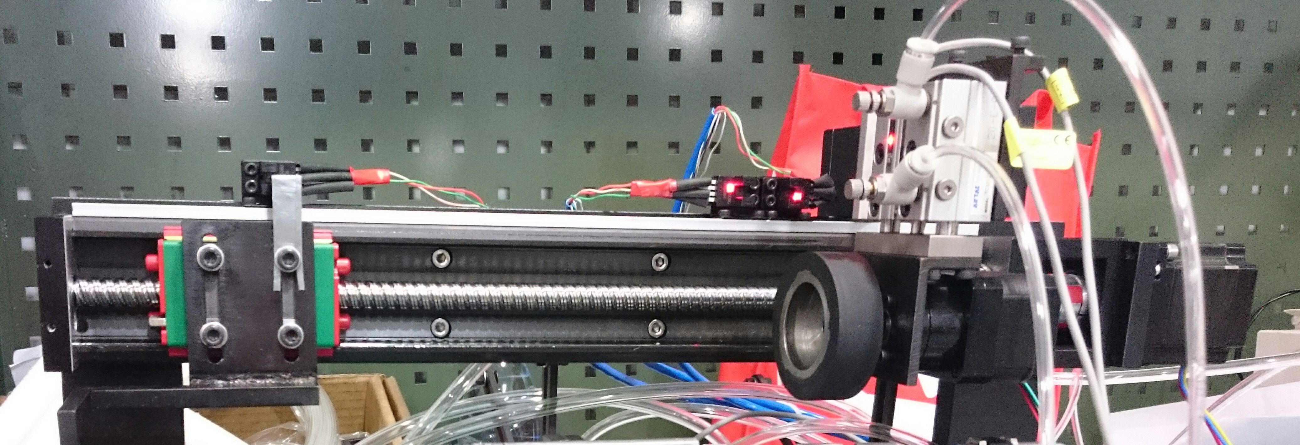

设备用57步进电机(1.2NM)带动丝杆传动。电机调动最快速度走300的距离要4秒,再调的话电机就带不动了。
如电机换成2.8NM的。能否再调快点?走300的距离用1秒可不可以?
不知这样表达能看明白吗?
补充内容 (2016-9-21 08:05):
现在的方案是电机不变,改用直线滑动模组代替了原来的丝杆,速度达到要求。唉2仟大元的丝杆现在闲着了…………

换大导程模组或换伺服电机,,或加大驱动电流试试

电机带不动,可能是因为扭矩不够,也可能是加速时间太短,步进电机丢步。

让我轻轻的告诉你:步进电机扭矩与转速成反比,越快力越小。   速度与导程和电机转速有关。请选择合适的导程与电机额定转速。电机参数依厂家给出的为准。

    先确定你的步进电机最大转速。如果是转速到达最大了,那就换伺服电机。或者想其他方法。如果不是转速问题,就看看转矩,加速度选个合适的电机。
最大800,但算下来2000转左右才能达到我的速度  发表于 2016-9-12 14:02

300mm/s,你这导程目测上天是10mm的,那转速是30rps,,你步进电机是达不到这个转速,,不换模组,,最好选择是用伺服电机,你这点负载,不要考虑力矩问题
我只负责结构设计,电气是别人选的。现在人也走了。没有懂电的方面的。我一点也不会。现在想用1:3的同步轮来加速。同时换一个大转距的电机。  发表于 2016-9-12 14:05
