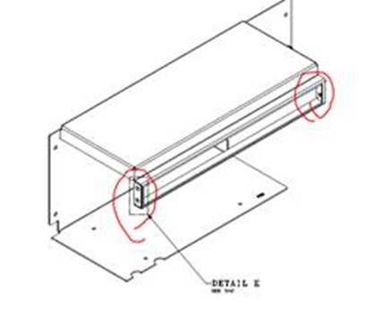

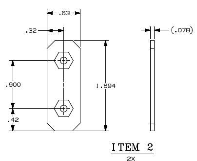

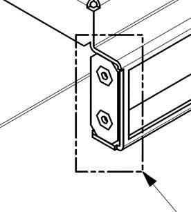

    下面图纸中ITEM2这个零件为非对称零件,但很容易让人误认为是对称零件。结果在焊接时有些零件放对了,有些放反了,到了客户端组装时才发现这个问题。后来和客户沟通将这个零件做了设计变更,改为一个对称零件。(这是一款OEM产品)

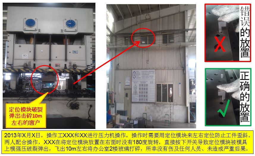

      下面图片所示为一压力机模具。模具结构设计时未考虑防呆,定位块正反两个角度都可以放入下模座定位孔内,且上模座不具备误放后的避让结构,无法保证上下模座安全闭合导致了最终事故。后来将定位块和定位孔改为非对称性结构,完全避免了误放的可能。

第一个例子就是很大的一个坑,不仔细算尺寸的话很容易当成一个对称件。如果设计者当初就做成对称的极好,退一步即使不做成对称的,那在图纸上将另一个螺钉到边的距离以参考尺寸的形式标注出来,也能提醒看图的人。
第二个例子更是危险,据现场的人说当时碎块迸出的速度堪比子弹出膛,幸好没有伤到人。此事发生后,领导责令将公司里的模具全部排查了一遍。
