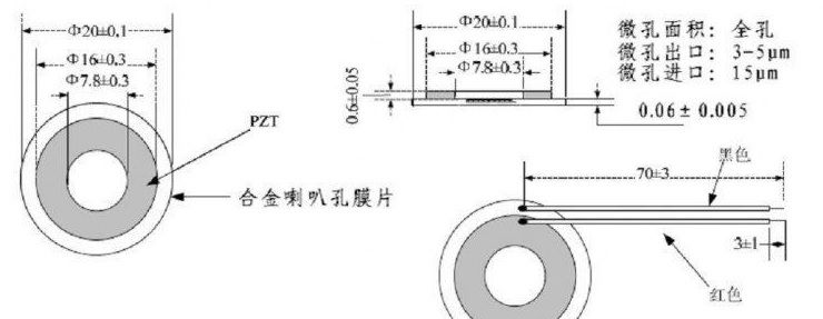

楼主: 樱木花道1
一套图纸——经过好多大师操刀过的其中一张图
 火.. [复制链接]

做过0.02的,差不多也这么大,但是当时手头有0.02的薄片才能做出来的
发表于 2016-9-2 08:42:48 | 显示全部楼层
这个必须冲压,还要用好钢板。
话说Q235和不锈钢,这种零件不会差很多钱。
磨是万万不行的。
andyany + 1 老师在这呢
发表于 2016-9-2 08:46:03 | 显示全部楼层
直接用冷轧板冲出来

发表于 2016-9-2 09:25:12 | 显示全部楼层
薛清雅 发表于 2016-9-1 22:47
一群屌丝,一看就知道没接触过机械加工!
首先,你这个图纸表达有问题,什么飞边?好业余的讲法,你去看看 ...
一般都有磁力吸,还有真空吸~
发表于 2016-9-2 11:27:56 | 显示全部楼层
对研
发表于 2016-9-2 12:30:34 | 显示全部楼层
图纸两面光洁度改为不加工1.6,这应该就一调整垫片,材料改为铜箔
呵呵,去磨削一个0.05mm的Q235-A?只能是自己找虐了  发表于 2016-9-5 22:01
明白人,Q235A受钢材质量影响,延展性不可能太好,难以轧成薄片,即使可以磨削,质量也不够稳定。  发表于 2016-9-2 12:54
发表于 2016-9-2 13:08:22 | 显示全部楼层
设计感觉挺雷的!真心看不出这0.05的片体干嘛用?真的需要加工不是问题。
发表于 2016-9-2 14:43:24 | 显示全部楼层
机器人调整的垫片吧。。。
找块0.05割一下。
发表于 2016-9-3 11:07:38 | 显示全部楼层
加工符号惹的祸...
