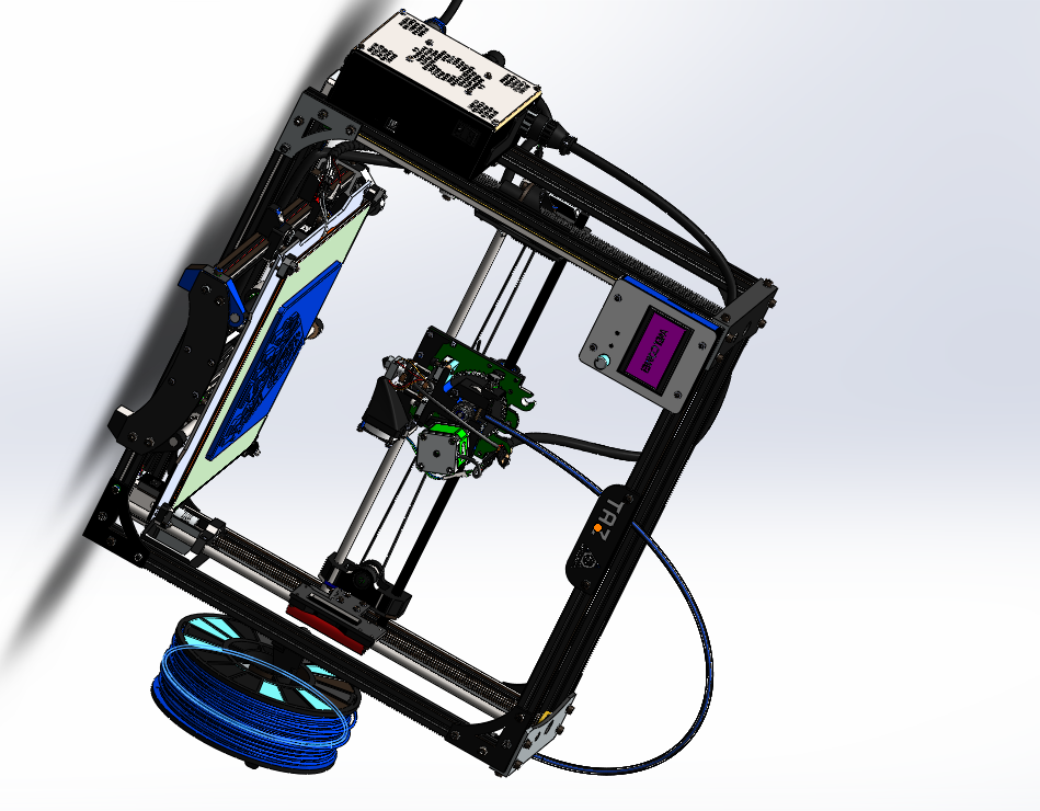

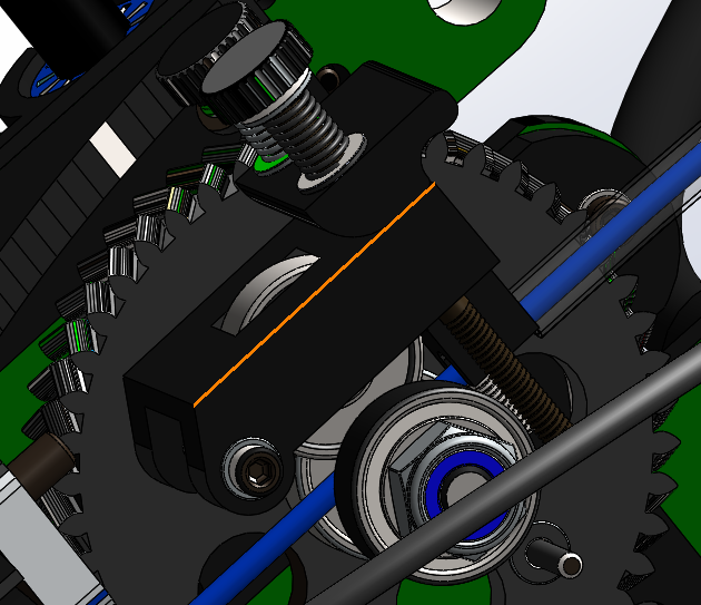

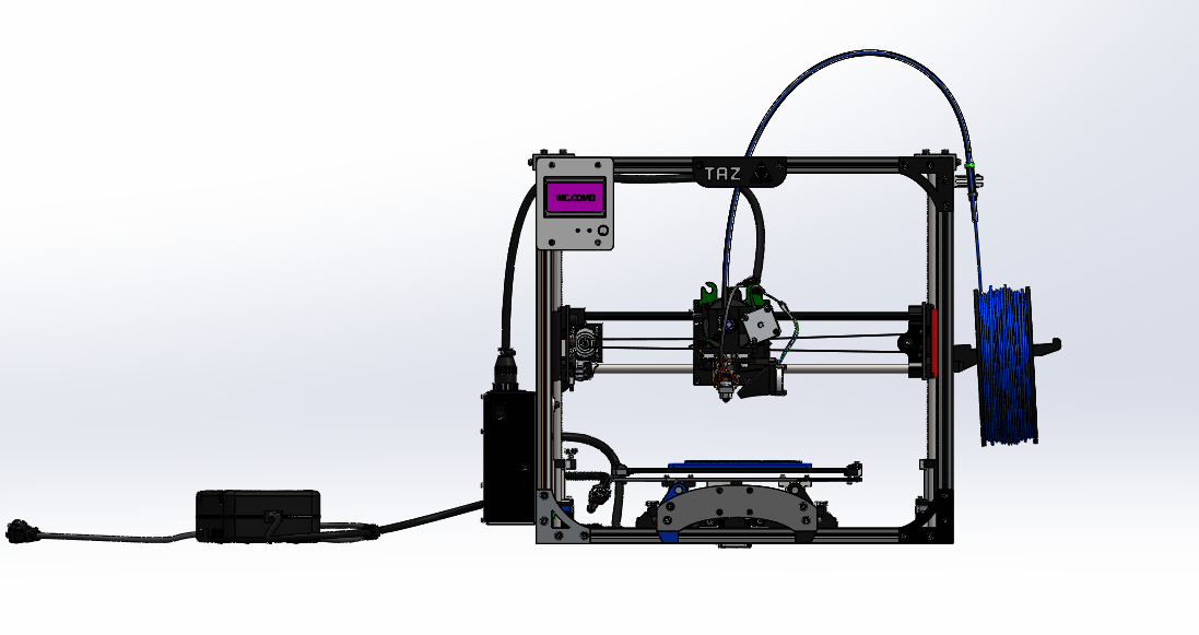

发表于 2016-8-24 17:46:00 | 显示全部楼层
绿线是打印材料啊

发表于 2016-8-24 17:49:37 | 显示全部楼层
人字形齿轮避免了斜齿轮产生的轴向力问题
发表于 2016-8-24 18:24:52 | 显示全部楼层
是蓝色线卷吧?打印材料。
发表于 2016-8-24 19:04:29 | 显示全部楼层
绿色是步进电机吧,一般家用,采用42步进电机,人字齿轮方便挤出,使线材出去的力大些

 楼主| 发表于 2016-8-25 08:28:06 | 显示全部楼层
albert.tang 发表于 2016-8-24 18:24
. s7 I$ a0 P- B: Z7 \4 {  \是蓝色线卷吧?打印材料。
  ?" u3 T& n# v  ^. o, |" b$ I
对的,蓝色线卷
! ~, g1 n8 j" P' k8 ^
 楼主| 发表于 2016-8-25 09:29:28 | 显示全部楼层
szg不败 发表于 2016-8-24 19:04
0 Q7 |4 d: E, h7 k绿色是步进电机吧,一般家用,采用42步进电机,人字齿轮方便挤出,使线材出去的力大些
7 ^' ]) p. ^. c1 J5 D/ H$ \
恩恩对的,后来我把外部全部隐藏,看到了
; A( ?5 H; p7 k3 w0 n! V

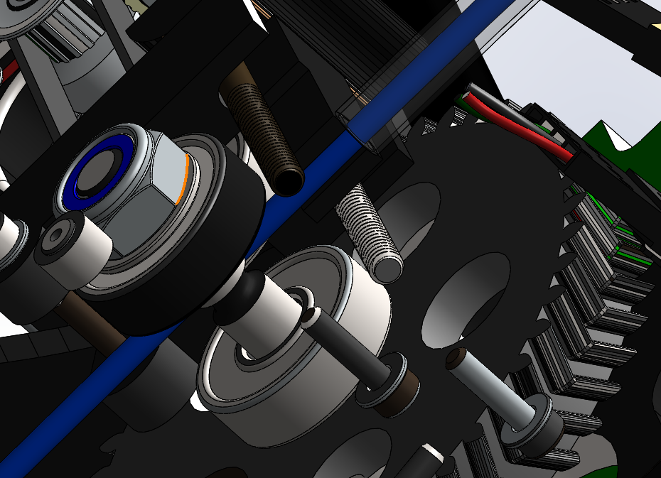

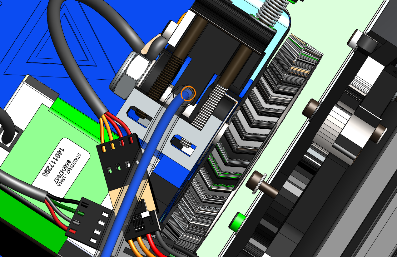

 楼主| 发表于 2016-8-25 09:31:54 | 显示全部楼层
大齿轮带动白色转盘旋转挤压蓝色材料.png 齿轮带动白色转盘旋转挤压蓝色材料,为了避免大刚性连接产生冲击,采用了弹簧与螺栓连接 为了避免刚性连接产生冲击,采用了弹簧与螺栓连接.png ) Y$ l# F2 Z1 k7 w: F6 G
