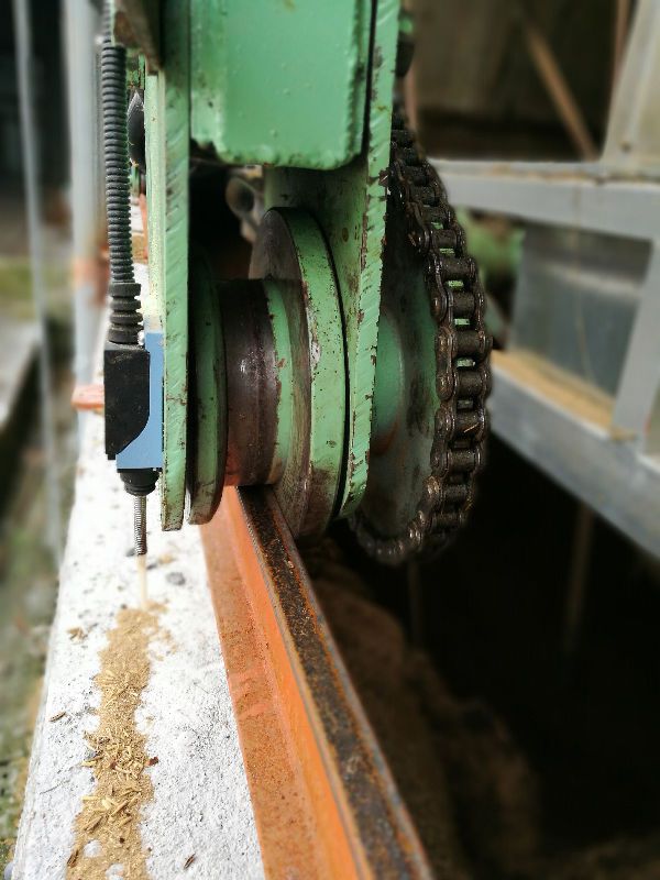

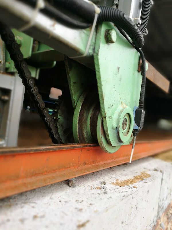

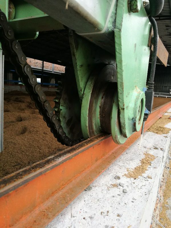

       各位大神,小弟初涉设计行业,有个问题想请各位大神指点!我想设计一款机器,行走在轻轨上面的,现在自己有设计了一个方案,但是总觉得不好用,经常会打滑,而且走起来不怎么顺,对轨道的对接要求比较高!不知道各位大神有没有什么好的设计方案?请指教一下!

行走轮太小,加大
发表于 2016-8-6 16:25:26 | 显示全部楼层
侧面的轮挡大了会增加行驶阻力吧,能不能轮子设计成梯形内凹,再在侧面加轮挡,靠重力迫使轨道进入轮子内凹处,个人愚见
发表于 2016-8-6 16:35:43 | 显示全部楼层
你不会只有一个是驱动轮吧,若是这样的话走不好就对了。。。
发表于 2016-8-6 16:49:54 | 显示全部楼层
轮子有挡边,但是 是 单侧 内挡边,接触轨道是锥形。

2 _  s' i" d" w: T! o$ `1 a, Z9 s一边一个!

发表于 2016-8-6 17:24:27 | 显示全部楼层
这个不懂,但是我感觉驱动不能一边一个,应该做成一个,同时驱动两边的轮子
发表于 2016-8-6 18:15:13 | 显示全部楼层
先看看火车的轮子形状,修改你的轮子。

5 l2 {& m2 {0 w: ?% K, y图上看两个驱动轮不是连轴的,似乎是两个电机带,这样的话两轮难以同步,肯定会卡。+ q( }; `( P8 V5 e) e% Y/ X
至于说轮大小、形状什么的都不是主要。

是!是两个电机驱动的!  发表于 2016-8-6 19:26

1 |6 |1 }$ [2 F8 O没办法跨度太大,十几米!
