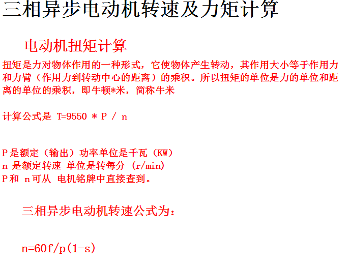

驱动轮直径156mm,拉力80kg*9.8=784N转速要求2转每分钟
选用100w三相异步电动机
9550*0.1/750=1.3n.m用1/400的减速机
输出转速1.875转每分钟
输出扭矩1.3*400=520n.m
请问个算法对吗

400的减速比。你用几极减速。是不是还要算上I

这个启动不起来,选的功率也太小了

1级减速能实现吗?  I  是什么
传动比。传动效率  详情 回复 发表于 2016-8-1 17:56

扭矩、转速、精度要求非常低、这个惯量怎么算?m怎么取值?是齿轮的质量吗

为什么这个功率启动不了?

因为有超级大的转动惯量,还有效率问题。
