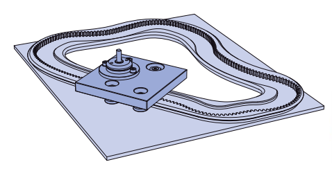

如上图,需要齿轮齿条做直线曲线直线运动,求教有没有好的方案可以实现?
发表于 2016-7-13 11:33:34 | 显示全部楼层
拐角的地方要相切,设计成模数相同的齿条,就是圆弧齿和直齿的过渡。

发表于 2016-7-13 14:29:56 | 显示全部楼层
椭圆齿轮以是现成的东西,可以把区线部分搞成椭圆的一般。
发表于 2016-7-15 15:54:56 来自手机 | 显示全部楼层
做成相切的简单点吧

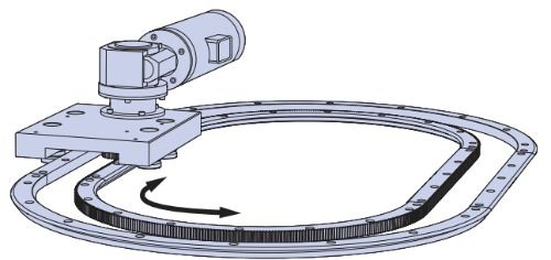

发表于 2016-7-17 10:11:54 | 显示全部楼层
http://www.pltit.com/technical/150.html
可以拐弯的导轨+齿轮齿条传动机构
这个牛,弯曲的齿条怎么加工呢  发表于 2023-12-13 11:01

请问这个已经做出来运行了吗
环形导轨,你抖音搜下,标准了,原理一样  发表于 2023-12-13 11:43
