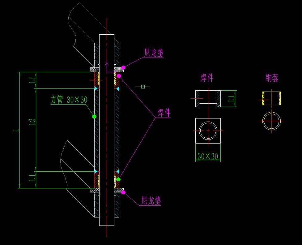

这个如何保证安装的互换性

分两种可能讨论:1、你只是想做出相同功能和尺寸的结构,工艺结构 自主决定,那么就没必要纠结别人怎么做 ...
可是我的方管内面空间很小了只有22mm,即使现在换成直径16的轴也需要开一个18的孔,可是22×22的面上能开18的空吗?而且还要倒角做焊接坡口?
谢谢您的讲解,目前就是按你说的做的,非常感谢
发表于 2016-7-8 22:53:49 | 显示全部楼层
给你做个参考:

你至少要说其工作状态是什么
 楼主| 发表于 2016-7-9 08:25:07 | 显示全部楼层
归航 发表于 2016-7-8 22:53
给你做个参考:
你太厉害了,这样铜套也不用选翻边的那种了。
