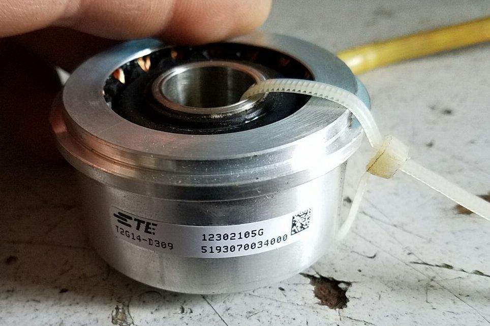

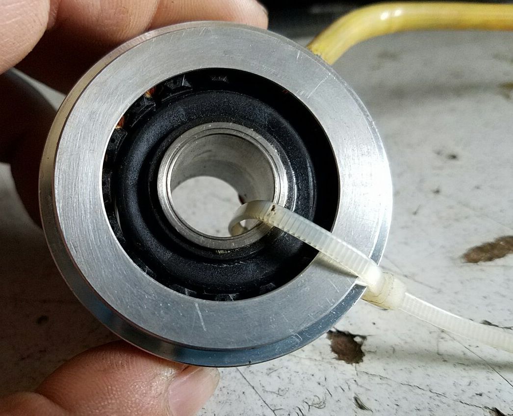

德国KUKA牌1FK7103型伺服电机上用的编码器完整拆卸,这个很难完好无损拆下来的
发表于 2016-6-17 20:35:26 | 显示全部楼层 |阅读模式
KUKA与ABB等欧洲机器人上的伺服电机喜欢使用这种线圈式编码器,国内的伺服电机几乎都是光电式一统天下,这款ETE的编码器转子是直接用胶水占在轴上的,所以非常难拆卸,是KUKA公司故意而为之的。有人加热轴也没法把它拧下来的。
