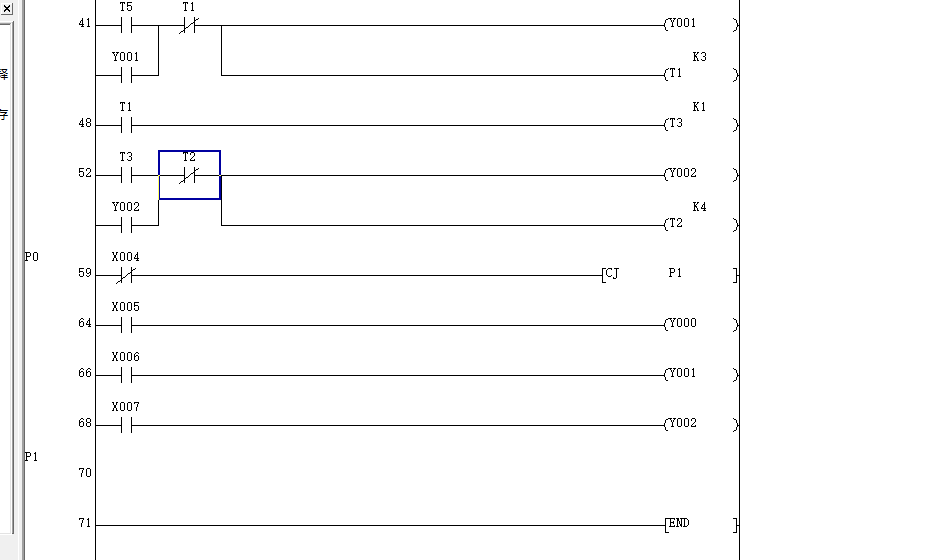

图示程序出现什么问题
发表于 2016-5-31 21:27:48 | 显示全部楼层 |阅读模式
问题在48步  出现什么问题呢?麻烦赐教0 A9 z* f& ^- R+ I3 [

发表于 2016-5-31 22:05:54 | 显示全部楼层
大概看了看,除非跳转那里  y002 一直接通不了...因为T3不一定计时结束T1的常开触电可能就又跳开了,3也不是积算计时器,应该是不对的...

发表于 2016-6-1 08:33:03 | 显示全部楼层
T1到时间后就断开了,T3更本没有时间走。计时器需要前面的开关保持通电状态的,通了下电立马断开计时器也立马断开了。
