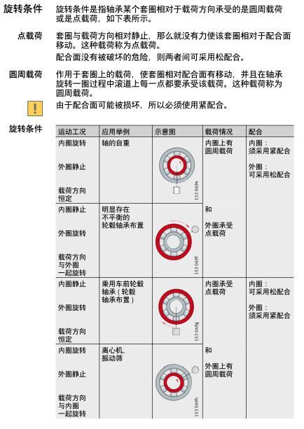

滚动轴承有内圈和外圈,动圈指转动的圈采用过盈配合,而不动静止的圈采用间隙配合。

动圈与动件必须紧密接触,不得发生滑转,否则发生摩擦,产生热量,烧轴承。定圈最低点承载,易发生点蚀,采用间隙配合后可随滚珠旋转缓慢转动,避免一点承载,延长使用寿命。

; s8 w7 ~) r5 P( V4 O; S  _# W非常感谢,同样可不可以这样理解,内外圈谁和驱动旋转的接触,那就它就是动圈?可以这么理解吗?

动静是相对的,按照P版的意思是 点载荷,交变载荷的区别!
