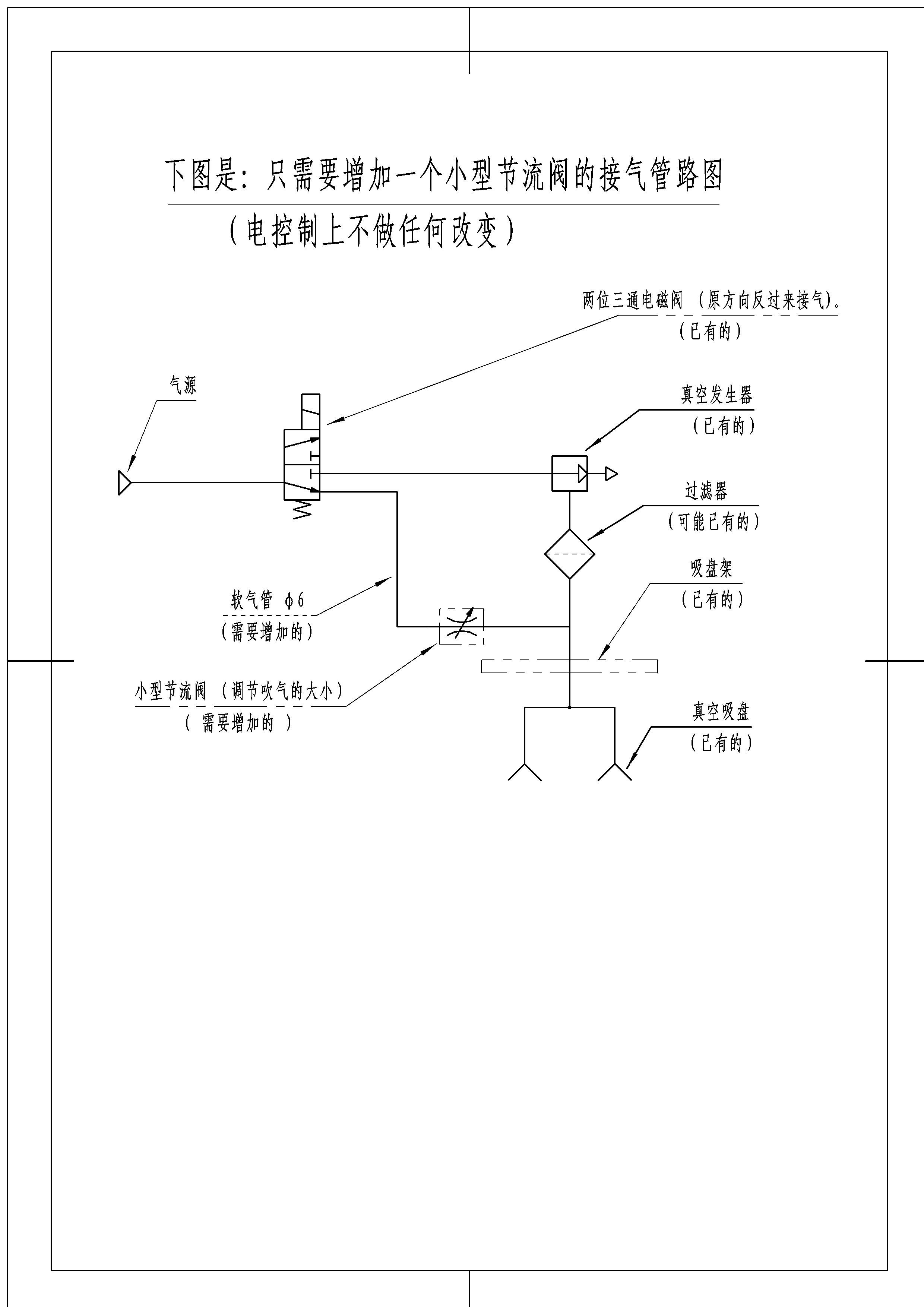

 楼主| 发表于 2016-4-25 07:19:03 | 显示全部楼层
月光倾城2015 发表于 2016-4-24 14:37
用两位三通就可以,我们应用很多,
这个气路可以吗?
1
1
 楼主| 发表于 2016-4-25 07:26:42 | 显示全部楼层
用两位三通就可以,我们应用很多,
这两个气路可以实现吗?
2
2
1
1
