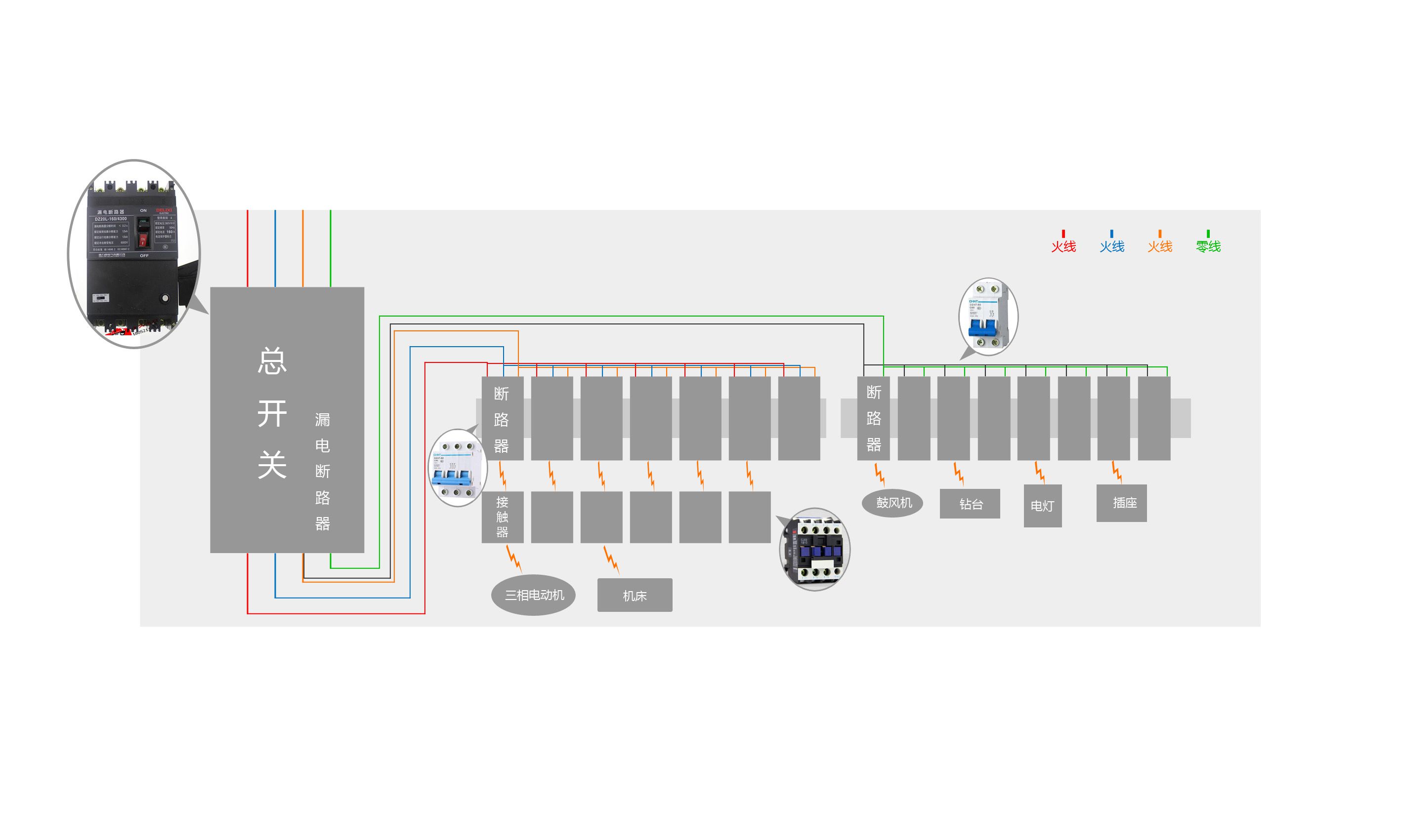

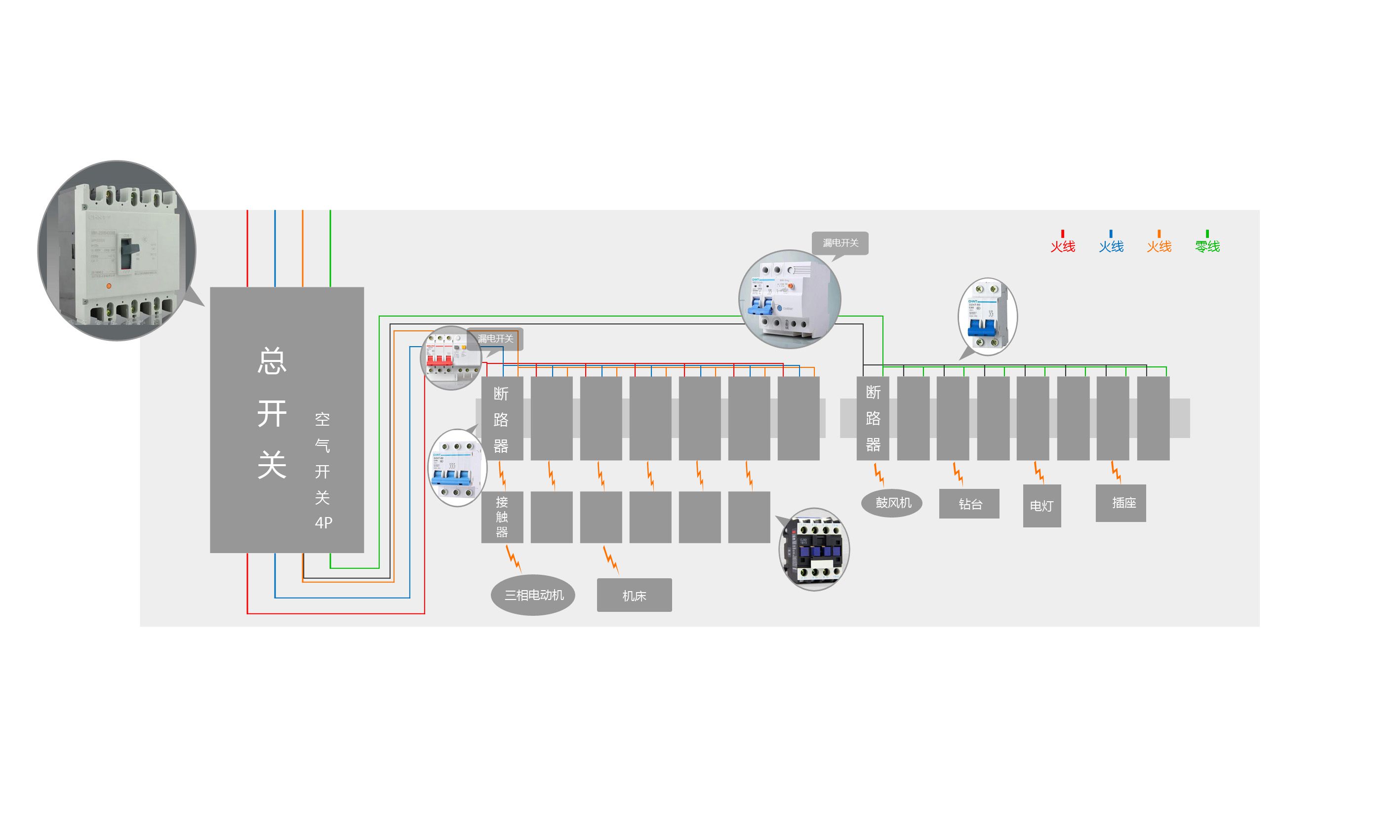

2 S& J) D: f0 H, U. D9 u各位大神,最近新工厂要拉线!要配个配电箱,随手弄了两套,麻烦帮看看哪有问题不。
  J6 N0 |3 w" k. h
) a6 C7 y- N% D5 v5 C. }! l# f
+ p5 _/ A- R# n0 |3 ~, g# J; ?& y7 m+ T2 Q* p2 q
一、漏电断路器当总开关
/ I( x. }. }6 p1 ~. W5 k0 q 漏电总开.jpg
0 x& C2 g, O/ Z; `% {7 A' a( n7 N$ ?3 m* V# Y& w
2 d: e0 u  B+ a2 O5 C$ g
/ z' V: }  L5 _" a- Q# r% f7 Y2 G, t1 H; D
二、塑壳断路器# E7 X5 _3 v, ^/ W) f5 C: H
+ L. n0 q8 m1 F# N6 A2 w8 _
7 ^6 X/ ]: {6 t5 F! Q4 c
4 X" [8 L: W$ N0 H7 E. S3 |小弟业余不才,不知道这样子配是否有问题!不知道现在得到的是几级保护,麻烦高手指点、

塑壳断路器:
+ j2 d$ S5 e* z1 k3 L: K+ ]7 T. r具有过载、短路和欠电压保护功能,能保护线路和电源设备不受损坏 6 g8 t4 K0 [, u2 c4 B* R; O' c
漏电断路器: 0 K3 B5 `5 j6 y1 S7 |2 y
用来对有致命危险的人身触电提供间接接触保护,并防止电气设备绝缘损坏而引起的火灾。断路器还具有对设备提供过载、短路和欠电压保护功能

发表于 2016-3-28 04:03:01 | 显示全部楼层
零线,地线,是什么供电系统???0 d' @, P! Y3 k" _( ^
TT,TN?

发表于 2016-3-28 13:39:29 | 显示全部楼层
第二种还凑合!!
