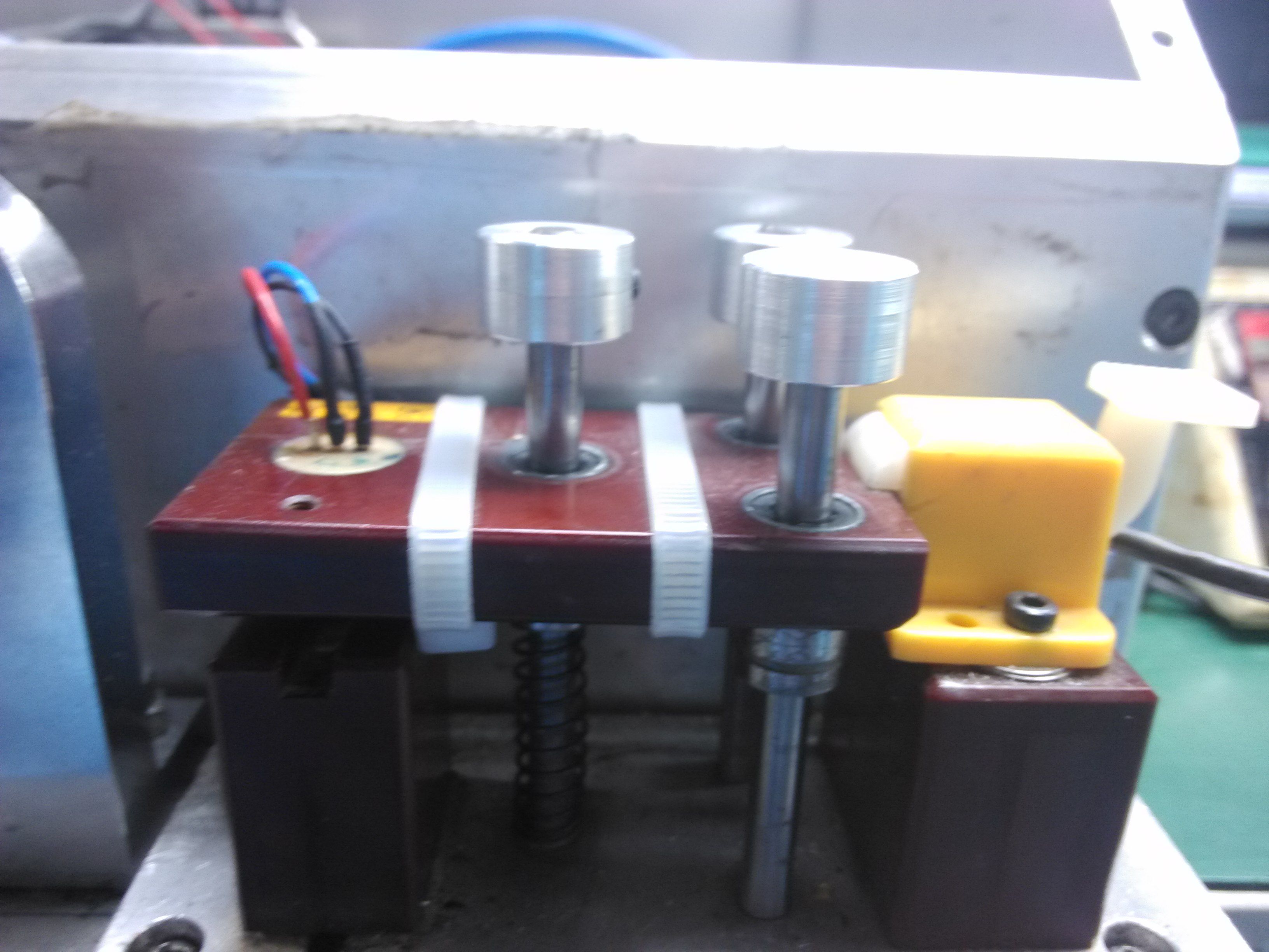

最近做一个小东西,需要用到图片右边黄色的像锁一样的东西。但是在网上找了半天也没找到具体名称,希望有知道的朋友指点下,感激不尽
其工作过程如下:
1.当把上方的滑块压下来后,通过楔块锁死;
2. 按下右边白色的按钮即可打开,从而使滑块上弹。

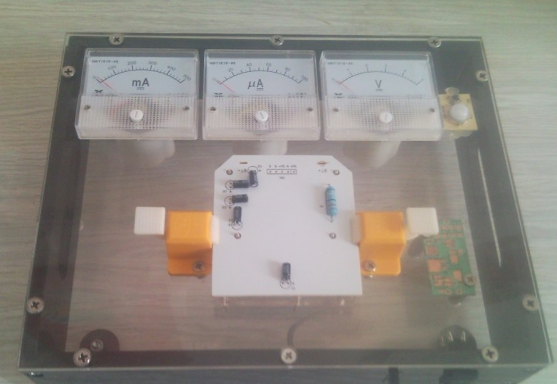

楼主作工装治具吗,在电子行业混呢

我也来贴一张应用图。
挺漂亮的  发表于 2016-2-26 19:46

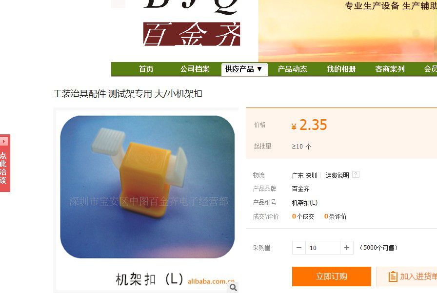

治具机架扣件
