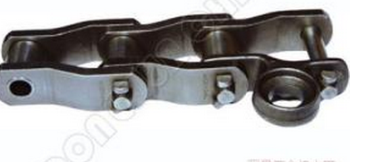

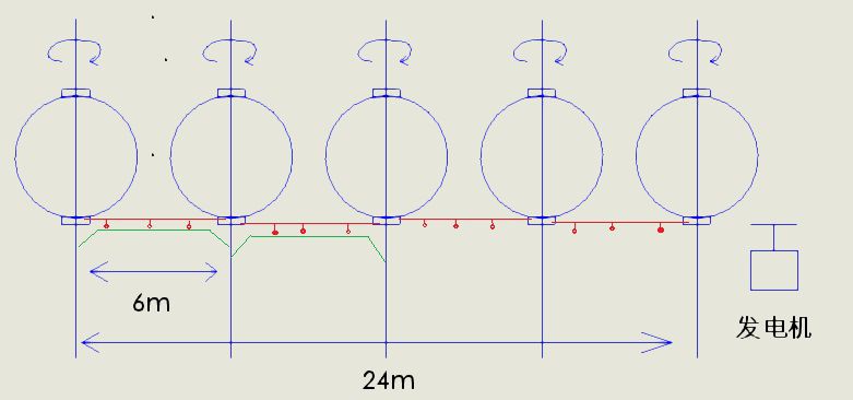

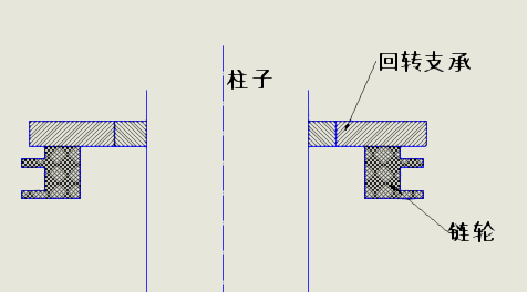

害怕伏枥大侠好,我白天思考了一番,也巧了,和您想一起去了,就是用带附件的重载弯板链条,附件我和厂家咨询了下,可以随便做,采用焊接,我的方案是焊个小滑轮,间隔半米左右放一个,链条底下是小槽钢做的类似轨道的结构,链条弯板是上厚下薄,这样对于磨损也是有好处的,我算了下,受力其实不大,剩下的就是减重,减轻链条的重量,最后一根柱子的回转支承要带外齿圈的,做一个小齿轮和外齿圈啮合,提高发电机转速,发电机的轴和小齿轮通过刚性联轴器直连,发电机固定在柱子上
不过目前的问题还有些搞不懂,对于这种结构的可靠性方面,功的传递效率上损耗率全是未知的,如果回转支承坏了更换会很麻烦,我打算上边的回转支承换成轴瓦,可以分成两半的那种,下边的回转支承还没想到分成两部分的结构来代替,还有润滑方面如何及时添加润滑脂也没思路
我三维方案的图没有从公司拷过来,明天吧,截几个图给大家看看,下边是简图给大家示意下
亦?链条应该是带小滚轮的那种吧?滚轮在轨道上滚动,克服链条因自重下垂,是不是这样?  发表于 2016-1-26 09:16
链条不合适,附件匪夷所思。不规范的设计不可取。  发表于 2016-1-26 07:19
