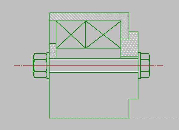

今天画了个简图,大侠说的留下的问题会不会是未固定外圈呢?图片中是我在车间利用的工装,请彭老指点!
彭老,说得有道理,这是一个简图,和实际肯定是有偏差的!谢谢彭老!  发表于 2016-4-6 21:15
这张图有设计错误,也有画法错误,影响了设计意图的表达。就图论图,轴承外圈与套在轴承上的工件相对位置不固定,是设计错误。右端压圈与外套间径向和轴向没有画出间隙;左端螺母外没有螺栓端头,是画法错误。  发表于 2016-4-6 09:24
