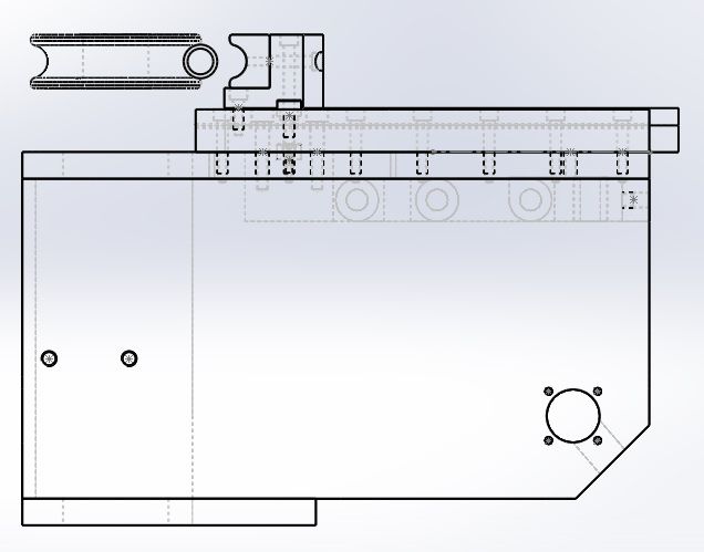

机械设计实例:气动弯管机
在旋臂部分,气缸驱动连杆机构使槽块前后运动,形成一个曲柄滑块机构。
在这个机构中,曲柄是后连杆,曲柄转动的动力由气缸提供,滑块的末端是槽块,其中心和曲柄旋转中心共线。
结果发现,前后连杆保持水平时,气缸顶出最长,槽块离辊轮最近,槽块的柱面轴与主轴轴线垂直,距离为85.5。若25.4管与辊轮贴上,则与槽块无接触。
莫非彭老师在这留了个考题?
