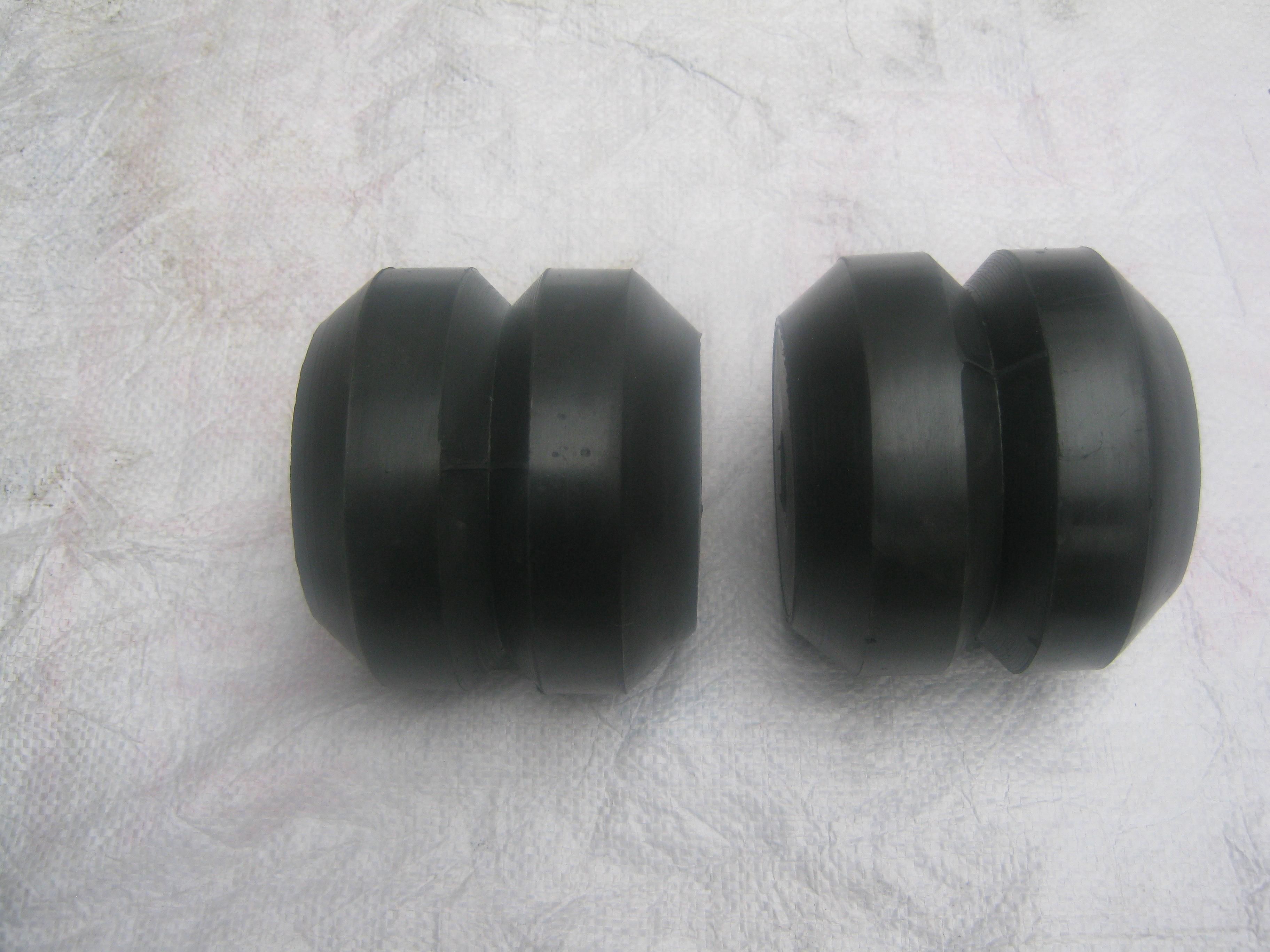

发表于 2016-1-11 14:48:31 | 显示全部楼层 |阅读模式
如图所示,这个零件是卡在钣金件上的,中间孔是用来穿气管或者电线的,起两个作用:1.保护气管、电线不被钣金的快口割伤;2.起密封的作用。是橡胶制品,由于我要的用量很少,开个模具自己做不划算,想请教下大家这东西叫什么名称?我好在网上找厂家订购一些。

发表于 2016-1-11 14:52:16 | 显示全部楼层
这个叫护线圈
发表于 2016-1-11 14:53:12 | 显示全部楼层
电缆密封套$ q: H5 h! q4 @' ^
发表于 2016-1-11 15:06:17 | 显示全部楼层

发表于 2016-1-11 15:34:52 | 显示全部楼层
5 N+ S; w( `* H5 V1 q, N' y, b/ q9 m8 l( r1 c( v* U! @9 X
大侠说的以图搜图,试了一下,很接近,叫橡胶弹簧

发表于 2016-1-11 15:58:27 | 显示全部楼层
缩口护线圈
发表于 2016-1-11 16:22:10 | 显示全部楼层
三元乙丙橡胶垫或丁腈橡胶垫,1688上有
发表于 2016-1-11 17:08:27 | 显示全部楼层
本帖最后由 fangyunsheng 于 2016-1-11 17:11 编辑 4 Y& N% I: a" Q) n7 ~5 n
0 t/ ]6 F$ ]* u* i; n其实,如果仅仅是很少的数量,用合适直径的气管剪合适长度(跟要安装的孔的周长有关),然后纵向沿直线剖开,然后卡在孔口就行了,简单实用。如果直径太小,就不太适合了。
